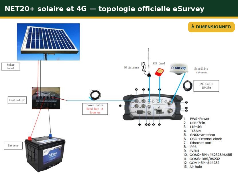

La batterie interne de la NET20+ sert de tampon et de secours. Elle ne remplace pas le calcul de la batterie extérieure nécessaire pour passer les nuits et les périodes sans soleil.
Cette image est le schéma officiel eSurvey. Elle indique les accessoires et leur ordre logique. Elle ne précise pas les calibres électriques : ne choisissez pas le panneau, le régulateur ou la batterie uniquement à partir de ce dessin.

Ce que le constructeur ne dimensionne pas
Le schéma eSurvey ne donne pas :
  • la puissance du panneau solaire ;
  • la tension et la capacité de la batterie extérieure ;
  • la référence du régulateur ;
  • les fusibles et sectionneurs ;
  • les sections de câble ;
  • la protection contre les surtensions et la foudre ;
  • la mise à la terre ;
  • le nombre de jours d’autonomie visé ;
  • la marge nécessaire en hiver.
Ces valeurs dépendent du site. Un panneau correctement dimensionné dans le sud de la France peut être insuffisant sur un point isolé de l’Oise en décembre.

Raccorder la NET20+
La topologie constructeur montre :
  • le panneau raccordé au régulateur ;
  • la batterie extérieure raccordée au régulateur ;
  • la sortie alimentation vers le port PWR de la NET20+ ;
  • une antenne 4G ;
  • une carte SIM ;
  • l’antenne GNSS sur le connecteur TNC.
Le constructeur présente un câble TNC de 15 ou 35 m selon la configuration. Sur le pilote RTK Précision, un câble de 15 m a permis de garder l’antenne sur le toit et de descendre le boîtier à hauteur d’homme.
Ne branchez pas directement un panneau sur la NET20+. Le régulateur, la batterie et les protections restent indispensables.

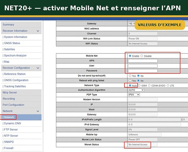

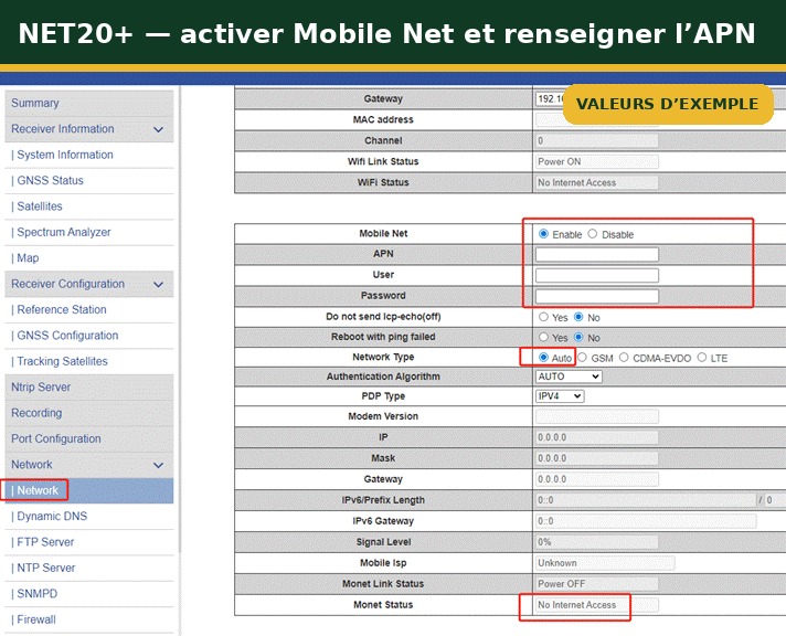

Configurer la connexion 4G
Dans la WebUI :
Network → Mobile Net
Puis :
  • activer Mobile Net ;
  • renseigner l’APN seulement si l’opérateur l’exige ;
  • saisir utilisateur/mot de passe uniquement lorsqu’ils existent ;
  • laisser le type de réseau en automatique sauf besoin particulier ;
  • contrôler que le modem obtient une adresse IP et un niveau de signal.
Les valeurs visibles sur la capture eSurvey sont des exemples constructeur. Utilisez les paramètres de votre opérateur ou de votre SIM M2M.
