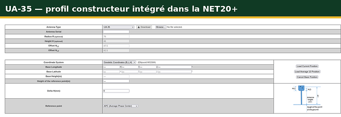

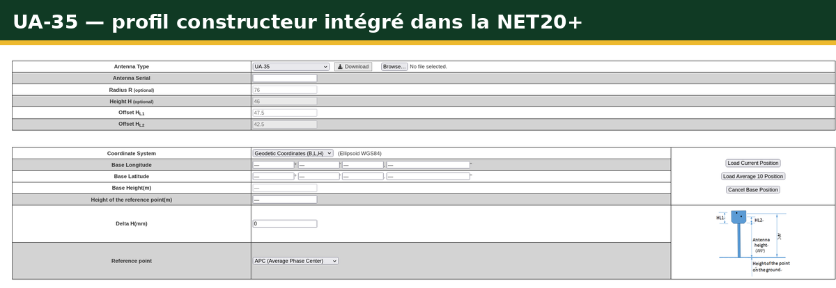

L’UA‑35 est compatible avec la base eSurvey
L’eSurvey UA‑35 est la petite antenne GNSS en forme de champignon livrée avec les kits eSurvey RTK Précision concernés, notamment comme seconde antenne sur les montages double antenne.
Sa compatibilité matérielle avec les NET10/NET20+ est confirmée : le profil constructeur UA-35 est directement intégré dans la WebUI eSurvey. Lorsqu’il est sélectionné, le récepteur charge ses valeurs géométriques :
  • rayon : 76 mm ;
  • hauteur : 46 mm ;
  • décalage de centre de phase L1 : 47,5 mm ;
  • décalage de centre de phase L2 : 42,5 mm.
La fiche constructeur confirme une réception GPS, GLONASS, BeiDou et Galileo, un gain supérieur à 6 dBi en GPS L1 et 5 dBi en GPS L2, ainsi qu’une erreur de centre de phase annoncée inférieure à ±2 mm.

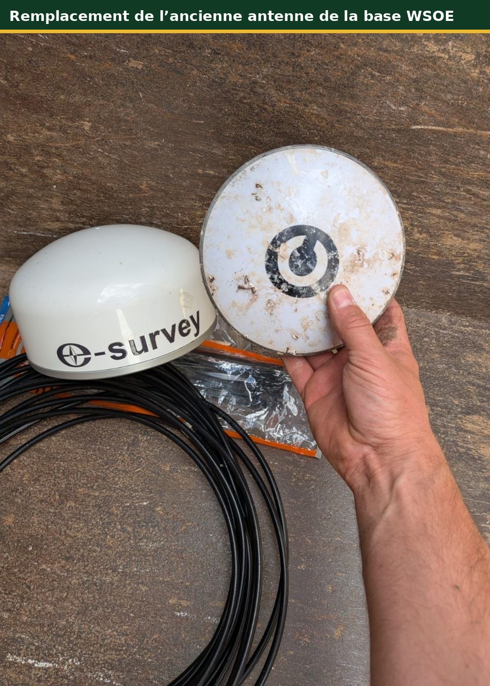

Wilfried utilisait auparavant la base Centipède WSOE. Cette installation a rencontré plusieurs problèmes de carte SD, ce qui l’a poussé à rechercher une solution plus intégrée.
Sur cette photo, l’antenne eSurvey est à gauche. À droite se trouve l’ancienne antenne qui avait été retenue pour la base Centipède historique. Son modèle exact n’est plus confirmé : elle ne doit pas être présentée comme une référence u‑blox certaine ni comme une UA‑35.
Ce retour ne signifie pas que toutes les bases Centipède construites sur carte SD sont peu fiables. Il explique simplement le choix fait ici : conserver le réseau Centipède, mais remplacer le matériel de la station par un récepteur eSurvey conçu comme une station de référence complète.
Les incidents sont apparus malgré l’emploi de cartes de gamme sérieuse. Des références endurance comme SanDisk MAX Endurance, Samsung PRO Endurance ou Kingston Industrial illustrent le type de cartes prévu pour des écritures répétées ; ces marques sont citées comme exemples de marché, pas comme la liste certaine des cartes utilisées sur WSOE.
Les NET10 et NET20+ disposent de 32 Go de mémoire interne. La NET20+ accepte aussi une carte TF externe, mais les enregistrements peuvent être conservés sur le stockage interne. L’objectif est donc de ne plus dépendre d’une carte SD amovible pour le fonctionnement et l’enregistrement courants de la base.
L’architecture intégrée du récepteur — carte GNSS, communication, stockage et WebUI dans le même boîtier — paraît mieux adaptée à une station destinée à fonctionner en continu. Il s’agit pour l’instant d’un choix de conception motivé par le retour d’expérience de WSOE ; la fiabilité supérieure devra être confirmée avec du recul.
Le problème concernait le stockage local de cette installation, pas le réseau Centipède. La nouvelle base eSurvey continue justement d’utiliser le caster Centipède.

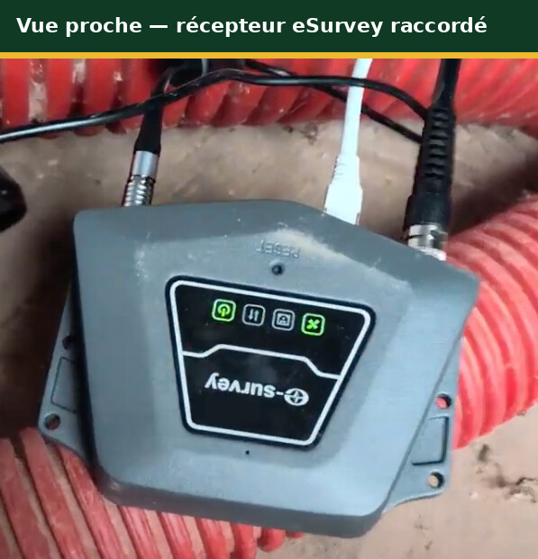

Un câble de 15 m pour garder le boîtier accessible
Sur la base fournie à RTK Précision, eSurvey a livré un câble d’antenne de 15 mètres. Sur l’ancienne installation, le câble disponible ne faisait qu’environ 3 mètres.
Ces 15 mètres permettent de poser l’antenne une fois sur le toit puis de redescendre le récepteur à hauteur d’homme, dans un endroit protégé et accessible. C’est un vrai avantage : pas besoin de refaire le singe à l’échelle ou de ressortir le télescopique à chaque contrôle. Tout ce qui concerne le boîtier peut ensuite se faire au sol :
  • contrôler les voyants et les branchements ;
  • accéder à la base sans intervenir sur le toit ;
  • brancher un ordinateur ou un câble de maintenance ;
  • protéger le boîtier de l’exposition extérieure ;
  • dépanner ou remplacer un élément plus rapidement.
Le câble eSurvey reçu est de forte section, avec des connecteurs moulés. Vérifiez néanmoins la longueur et le contenu exacts du colis lors de la commande : ce retour décrit l’ensemble réellement reçu par RTK Précision, pas une garantie pour toutes les configurations.

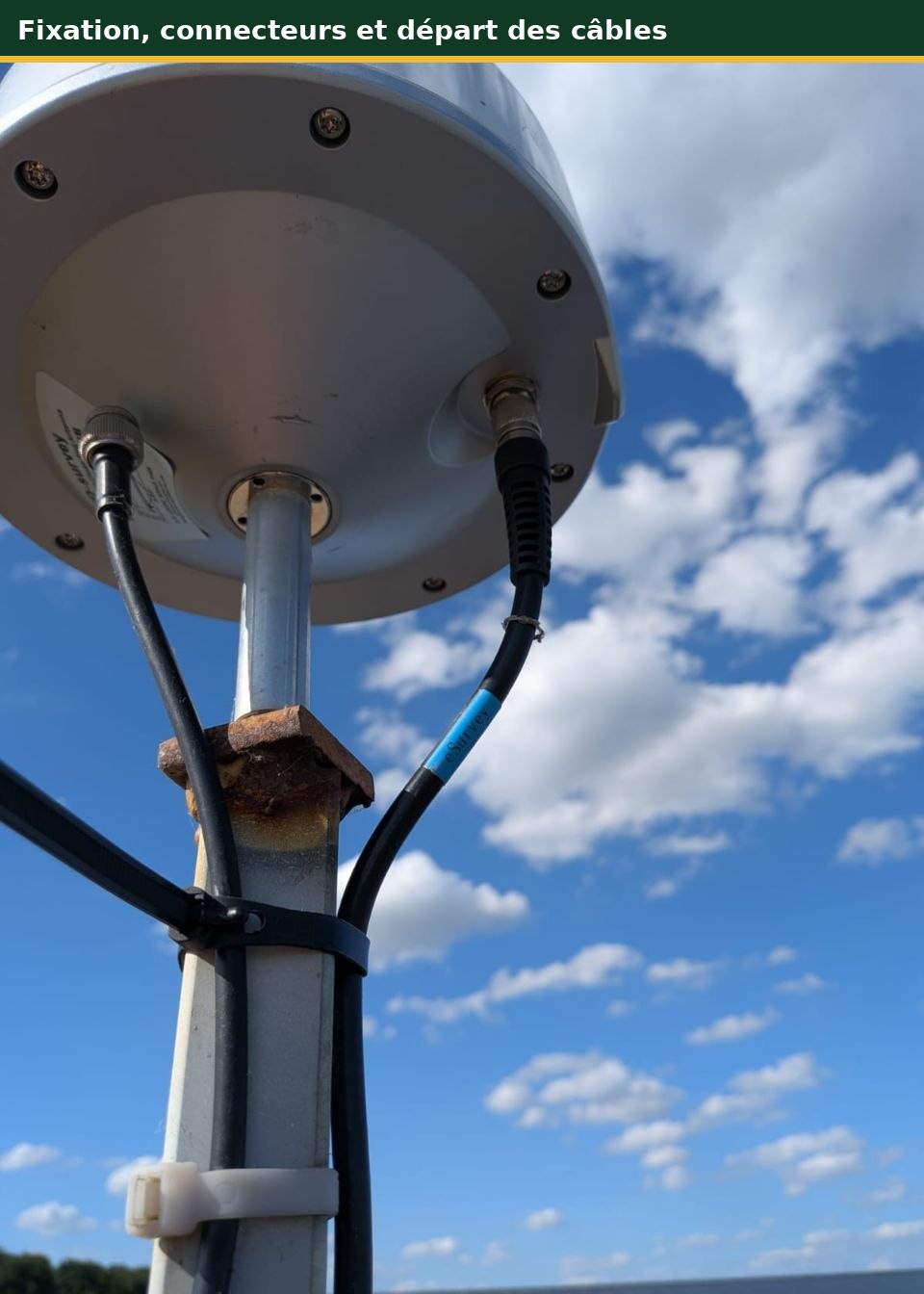

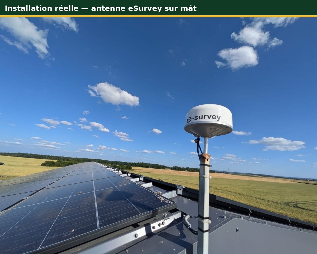

Ici, l’antenne est installée en toiture sur un mât, au-dessus des panneaux photovoltaïques, avec un ciel largement dégagé. Le câble redescend le long du support vers le boîtier installé plus bas.
La vue par-dessous permet de contrôler les connecteurs et le départ des câbles. Les câbles sont repris le long du mât pour éviter qu’ils pendent directement sur les prises. La fixation doit rester durable et les connecteurs adaptés à une exposition extérieure.
Pour une base destinée à rester sur Centipède, l’antenne doit être fixée sur un support qui ne bougera pas : bâtiment, mât ou massif correctement réalisé.
Quelques règles simples :
  • dégager au maximum le ciel autour de l’antenne ;
  • éviter les arbres, murs et masses métalliques trop proches ;
  • immobiliser le câble sans lui faire subir de traction ;
  • photographier l’installation avant de terminer ;
  • ne plus déplacer l’antenne après le calcul IGN.
Un déplacement, même faible, rend les anciennes coordonnées inutilisables. Il faudra refaire un enregistrement et un calcul IGN.

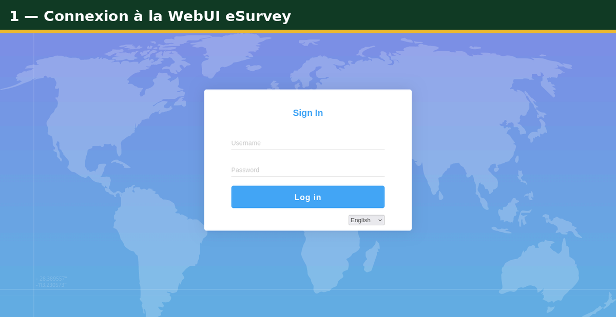

2. Connexion à l’interface eSurvey
La NET10/NET20+ se configure depuis sa WebUI. Selon l’installation, on y accède depuis le réseau local ou par un accès distant sécurisé mis en place par l’administrateur.
Après connexion, les menus utiles sont principalement :
  • Reference Station ;
  • GNSS Configuration ;
  • Recording ;
  • Download ;

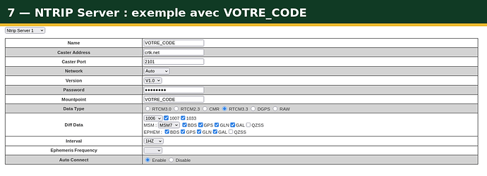

  • Ntrip Server.
Avant toute modification importante, sauvegardez la configuration actuelle et notez le modèle, le numéro de série et la version du firmware.

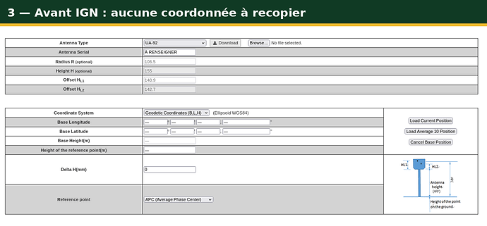

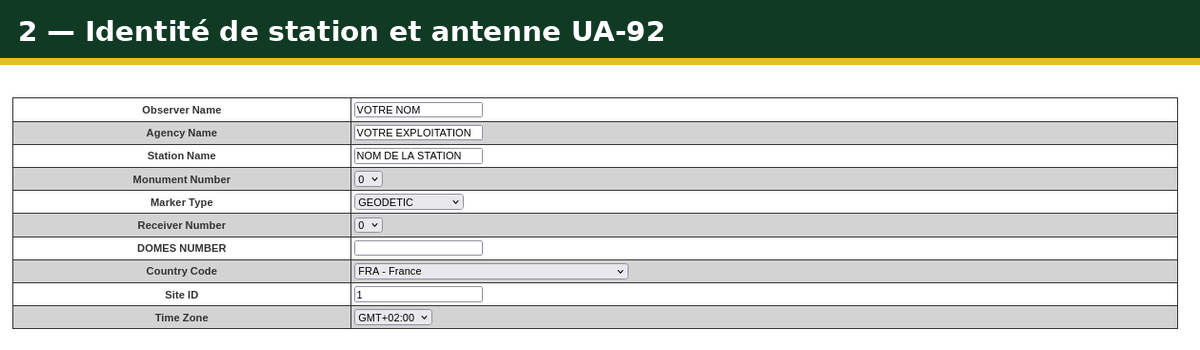

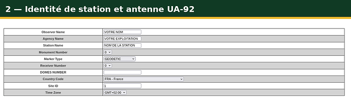

3. Renseigner l’identité de la station et l’antenne
Dans Reference Station, renseignez les informations propres à la base :
Paramètre Réglage attendu
Observer Name nom du responsable
Agency Name exploitation, société ou organisme
Station Name nom humain de la station
Marker Type GEODETIC
Country Code FRA - France
Antenna Type UA-35 ou UA-92, selon l’antenne réellement installée
Antenna Serial numéro réel si disponible
Évitez de conserver les valeurs d’usine Test, OBSERVER ou AGENCY dans un dossier définitif.

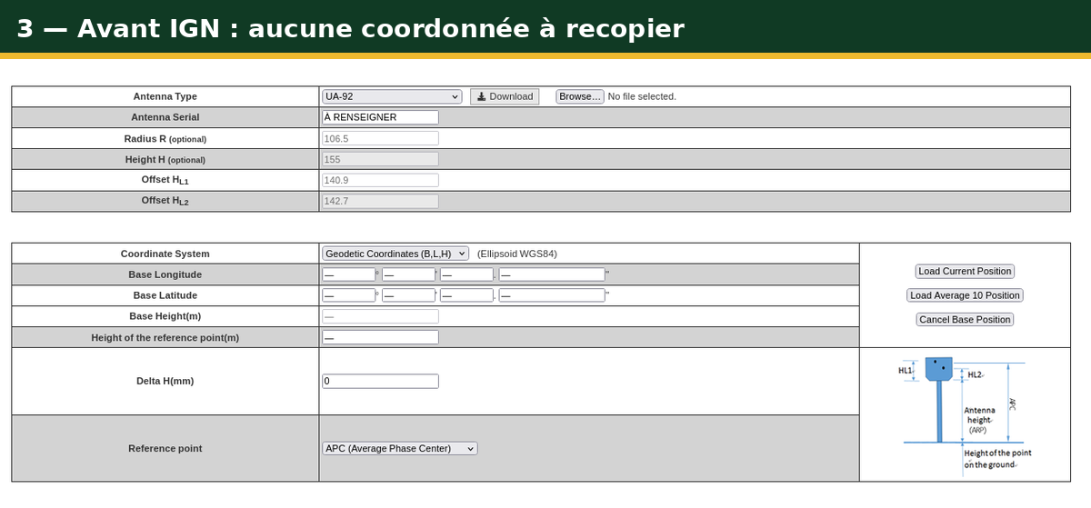

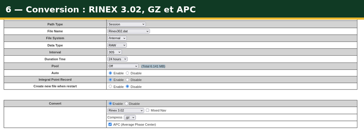

APC et Delta H
Le point de référence doit rester cohérent entre le profil d’antenne, l’en-tête RINEX, le calcul IGN et la configuration finale de la base.
Sur le montage final documenté, la position injectée correspondait à l’APC et la NET10 a été réglée avec Delta H = 0. Ce n’est pas une règle universelle : un ancien RINEX accepté contenait par exemple Delta H = -0,1409 m pendant une autre phase de mesure.
Ne saisissez pas simplement la hauteur de l’antenne par rapport au sol, au toit ou à la cour. Utilisez la convention réellement retenue pour l’installation et gardez la même référence dans le RINEX, le rapport IGN et la base.
Avant le rapport IGN, les coordonnées de la station restent seulement approximatives. Elles ne doivent pas être copiées depuis une autre base.

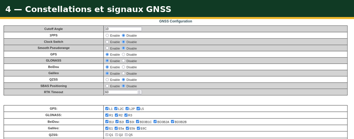

4. Vérifier les constellations GNSS
Dans GNSS Configuration, activez les constellations réellement suivies par le récepteur :
  • GPS ;
  • GLONASS ;
  • Galileo ;
  • BeiDou.
Pour le profil testé :
  • QZSS désactivé ;
  • SBAS Positioning désactivé ;
  • angle de coupure autour de 10° ;
  • alimentation antenne activée.
Conservez les signaux multifréquences disponibles sur la NET10/NET20+. L’objectif du fichier RINEX est de fournir des mesures de code et de phase suffisamment riches pour le post-traitement.

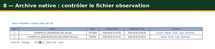

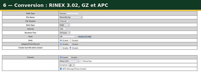

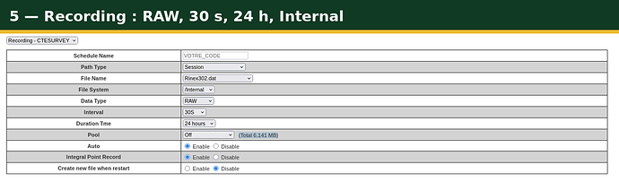

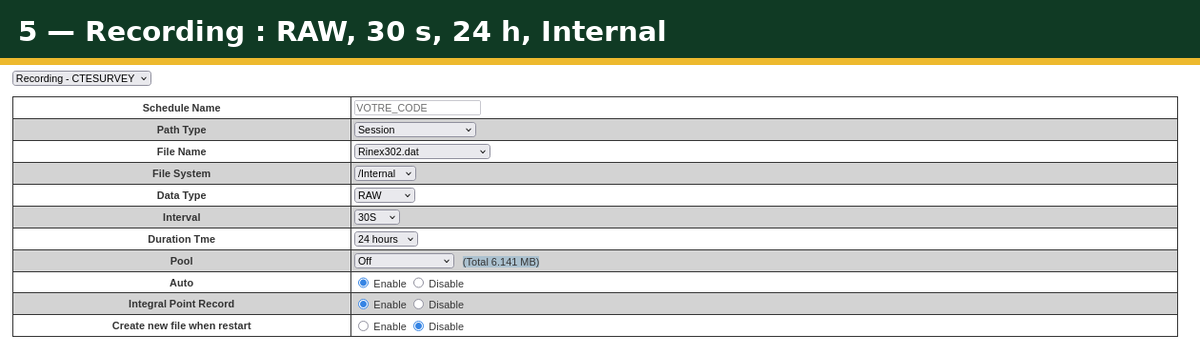

5. Créer l’enregistrement RAW
Ouvrez Recording, puis créez un schedule dédié.
Sur NET10, le profil historique suivant a déjà produit des fichiers acceptés par l’IGN. Sur NET20+, il constitue une cible de configuration, mais l’archive finale doit impérativement être contrôlée après fermeture :
Paramètre Valeur
Schedule Name code ou nom de la station
Path Type Session
File Name Rinex302.dat
File System Internal
Data Type RAW
Interval 30 s
Duration Time 24 hours
Pool Off
Auto Enable
Integral Point Record Enable
Un intervalle de 15 s a également été accepté par l’IGN dans un essai historique. Pour une automatisation simple et des fichiers moins lourds, 30 s reste le réglage par défaut.
Attention au changement de journée
La NET10 peut clôturer ou découper un fichier au changement de journée. Ne considérez donc jamais qu’un fichier contient 24 heures uniquement parce que son nom comporte 24H ou 01D.
Après téléchargement, il faudra vérifier :
  • la première époque ;
  • la dernière époque ;
  • l’intervalle réel ;
  • le nombre d’époques ;
  • l’absence de trou.
L’ajout ou la modification d’un autre schedule peut également recharger le service Recording. Un fichier interrompu puis repris sous le même nom ne doit pas être utilisé pour positionner une base.
6. Activer la conversion RINEX
Dans le même schedule, ouvrez le bloc Convert :
Paramètre Valeur
Convert Enable
Format RINEX 3.02
Compress .gz
APC coché
Mixed Nav désactivé dans le profil testé
La base ne produit pas forcément un simple fichier .rnx.gz. Sur les essais validés, eSurvey crée une archive du type :
Corb0050_RINEX3.02.tar.gz
Après extraction, on retrouve plusieurs fichiers :
Corb0050.26O   observations
Corb0050.26N   navigation GPS
Corb0050.26G   navigation GLONASS
Corb0050.26L   navigation Galileo
Corb0050.26C   navigation BeiDou
Le fichier important pour l’IGN est le fichier d’observation :
*.26O
Selon le firmware NET20+, l’observation peut aussi porter une extension .rnx. Il faut alors lire son en-tête au lieu de se fier uniquement au nom.

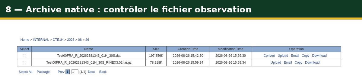

7. Télécharger et contrôler l’archive
Une fois le fichier fermé, ouvrez Download. L’archive RINEX convertie apparaît normalement à côté du RAW.
Avant tout envoi à l’IGN :
  1. conservez l’archive eSurvey originale ;
  2. calculez si possible son SHA-256 ;
  3. extrayez-la dans un nouveau dossier ;
  4. identifiez le fichier observation .YYO ou .rnx ;
  5. contrôlez le RINEX avec un outil adapté.

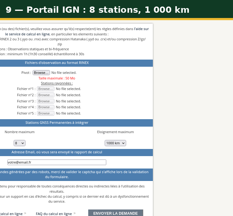

8. Envoyer le fichier observation à l’IGN
Le portail officiel utilisé en France est :
Calculs GNSS Réseau en ligne — IGN
Dans la zone Pivot, importez uniquement le fichier d’observation :
*.26O
Réglages utilisés :
  • nombre maximal de stations : 8 ;
  • éloignement maximal : 1 000 km ;
  • adresse e-mail du responsable.
L’IGN envoie ensuite un rapport .tar.gz par e-mail.
Un fichier partiel parfaitement continu peut être accepté par le portail. Pour une base destinée à être déployée automatiquement, une journée complète et continue à 30 s reste préférable afin d’améliorer la qualité et d’éviter un arbitrage manuel.

Antenne UA-92 non reconnue par l’IGN
Dans les rapports historiques, Bernese ne reconnaissait pas la NET10 ni l’UA-92 dans sa bibliothèque IGS. Il remplaçait le modèle par :
SIMULA NONE
Ce remplacement n’a pas provoqué le rejet du fichier. Il doit cependant rester visible dans l’analyse du rapport.
10. Injecter les coordonnées dans la base
Revenez dans Reference Station uniquement après validation du rapport correspondant à l’installation actuelle.
Réglages :
Paramètre Valeur
Working Mode Base
Base Position Repeat Position
Coordinate System Cartesian Coordinates (X,Y,Z)
Ellipsoid affiché WGS84 — affichage normal de la WebUI
X / Y / Z valeurs RGF93 du rapport retenu
Reference Point APC
Delta H valeur cohérente avec la convention du RINEX et du rapport IGN ; 0 seulement si la position correspond bien à l’APC
Après enregistrement :
  • relisez les X/Y/Z ;
  • vérifiez la hauteur ellipsoïdale affichée ;
  • conservez une capture ;
  • contrôlez ensuite la position réellement émise dans les messages RTCM 1005/1006.
Ne réutilisez jamais les coordonnées d’une autre antenne ou d’un ancien emplacement. Un déplacement de quelques centimètres suffit à rendre le référencement incohérent.

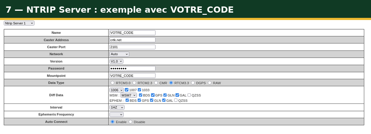

11. Configurer le NTRIP Server vers Centipède
Le menu Ntrip Server correspond à la source qui pousse les corrections de la base vers le caster. Ce n’est pas un profil rover.
Le code définitif de la base doit comporter quatre caractères majuscules et/ou chiffres et être libre sur le réseau.
Exemple de profil testé :
Paramètre Valeur
Name code de la base
Caster Address crtk.net
Caster Port 2101
Network Auto
Version V1.0
Password valeur indiquée dans la documentation officielle Centipède
Mountpoint même code de base
Data Type RTCM 3.3
Messages de référence 1006, 1007, 1033
MSM MSM7
Constellations GPS, GLONASS, Galileo, BeiDou
Interval 1 Hz
Ephemeris Frequency On changed
Auto Connect Enable
Phase Center Enable
N’utilisez jamais NEAR ou NEAR4 comme nom de source physique. Ce sont des mountpoints virtuels destinés aux rovers.
Mountpoint temporaire CT...
Dans notre pilote, un mountpoint physique commençant par CT a été utilisé pour valider directement le flux. Cela documente notre essai, mais ne constitue pas une règle générale d’attribution Centipède. Un mountpoint de test n’est pas automatiquement intégré à NEAR/NEAR4 et ne remplace pas la validation finale.
Par prudence, n’activez le mountpoint définitif qu’après injection de la position précise. Un test temporaire doit être clairement identifié comme tel.

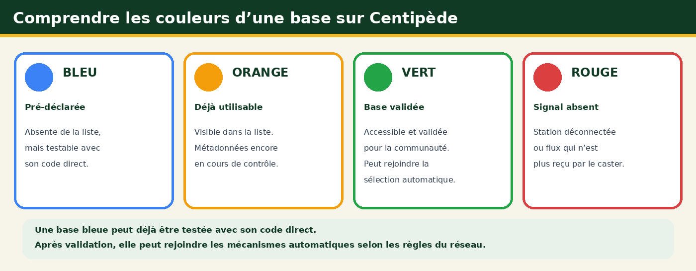

L’administration Centipède réalise ensuite la validation. Les états décrits dans la documentation sont :
  • bleu : base pré-déclarée, accessible directement mais en attente de vérification ;
  • orange : base annoncée dans la liste, métadonnées en vérification ;
  • vert : base validée et utilisable par la communauté ; elle peut alors devenir éligible aux mécanismes automatiques comme NEAR/NEAR4 selon les règles du réseau ;
  • rouge : base déconnectée ou flux qui n’est plus reçu.
La supervision officielle contrôle le réseau toutes les 15 secondes. La carte actualise l’état environ toutes les 30 secondes. Si une base ne renvoie plus de signal pendant plus de cinq minutes, un e-mail est envoyé au responsable, puis un second lors de la reconnexion.
L’intégration aux sélections automatiques NEAR/NEAR4 dépend de cette validation réseau. Ce passage ne peut pas être créé unilatéralement depuis l’interface eSurvey.
Le traitement peut prendre plusieurs jours selon la disponibilité des validateurs. Une base bleue reste néanmoins testable avec son mountpoint direct ; une base orange est déjà visible dans la liste et utilisable pendant le contrôle de ses métadonnées.

  • UA‑35 ou UA‑92 correctement sélectionnée, APC vérifié ;
