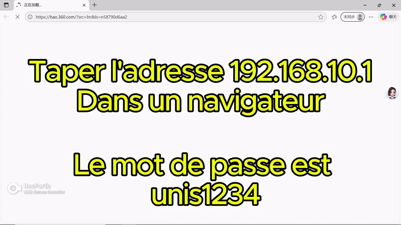

:warning: Important : téléchargez ce fichier sur l’appareil (téléphone ou ordinateur) depuis lequel vous allez vous connecter au MC5. C’est cet appareil qui devra envoyer le fichier lors de l’upload — il doit donc l’avoir en local.
:antenna_bars: Étape 2 — Se connecter en WiFi sur le MC5
Depuis votre téléphone ou ordinateur (le même appareil sur lequel vous avez téléchargé le fichier), connectez-vous au réseau WiFi diffusé par votre antenne eSurvey (réseau MC5).
:globe_with_meridians: Étape 3 — Accéder à l’interface web
Ouvrez un navigateur et tapez l’adresse suivante :
192.168.10.1
Code d’accès : unis1234
