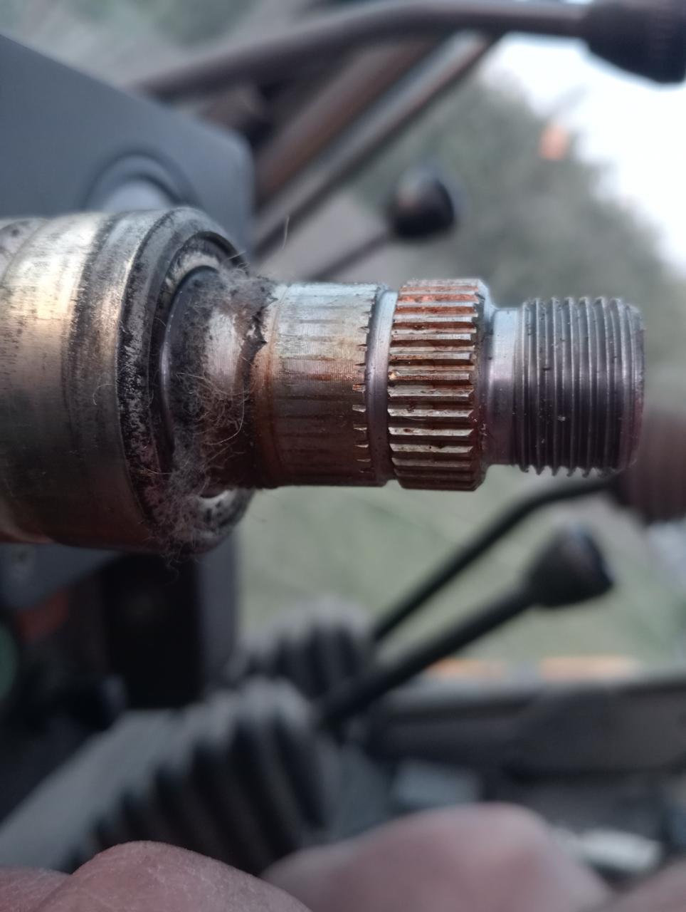

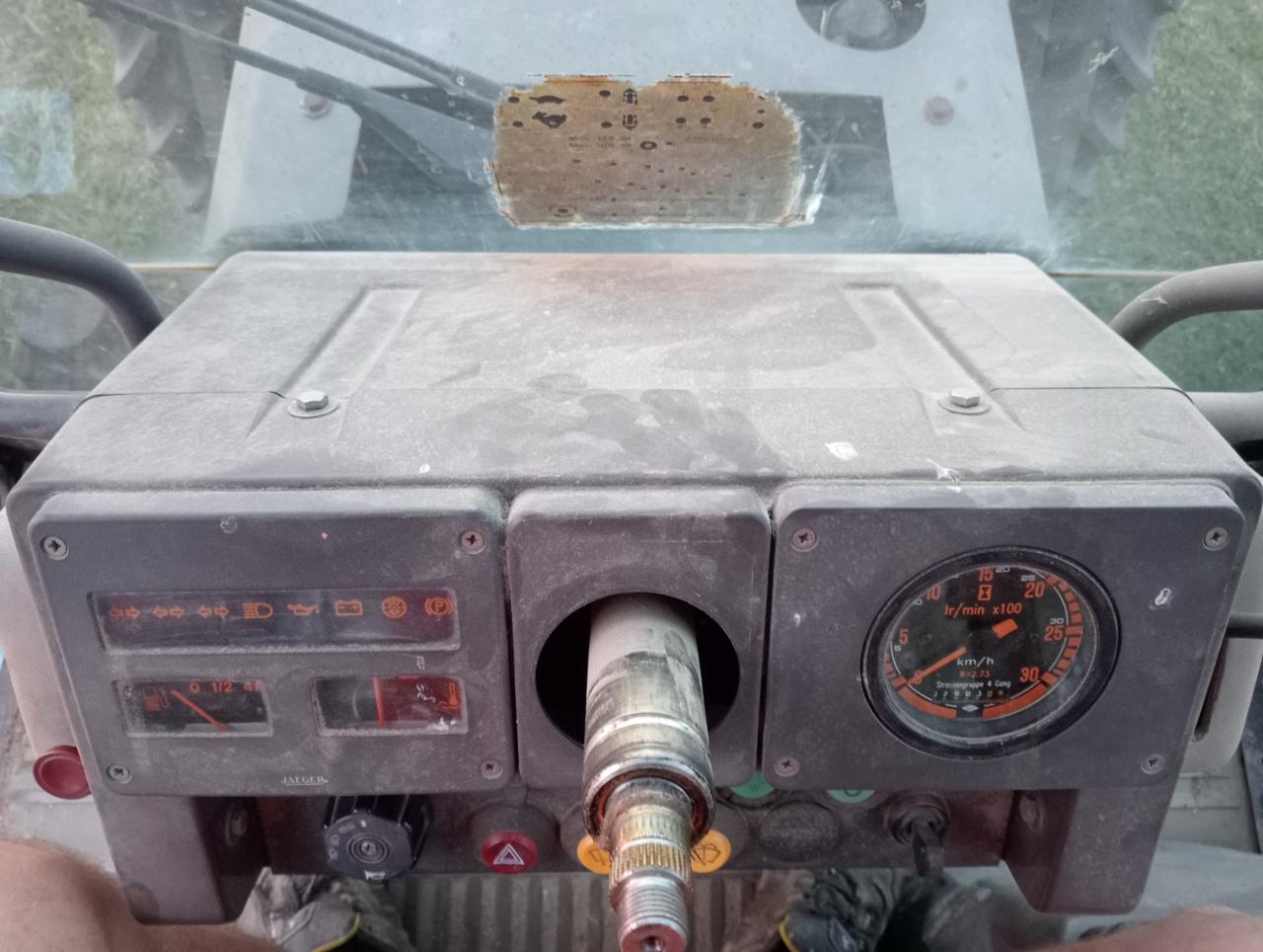

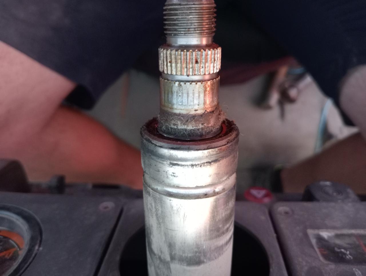

Une fois le volant d’origine déposé, la colonne est entièrement accessible devant le tableau de bord :
L’extrémité de la colonne comporte une partie filetée pour le serrage du volant et plusieurs zones cannelées. Les vues de face et de profil permettent de bien distinguer leur diamètre, leur longueur et les différentes portées.

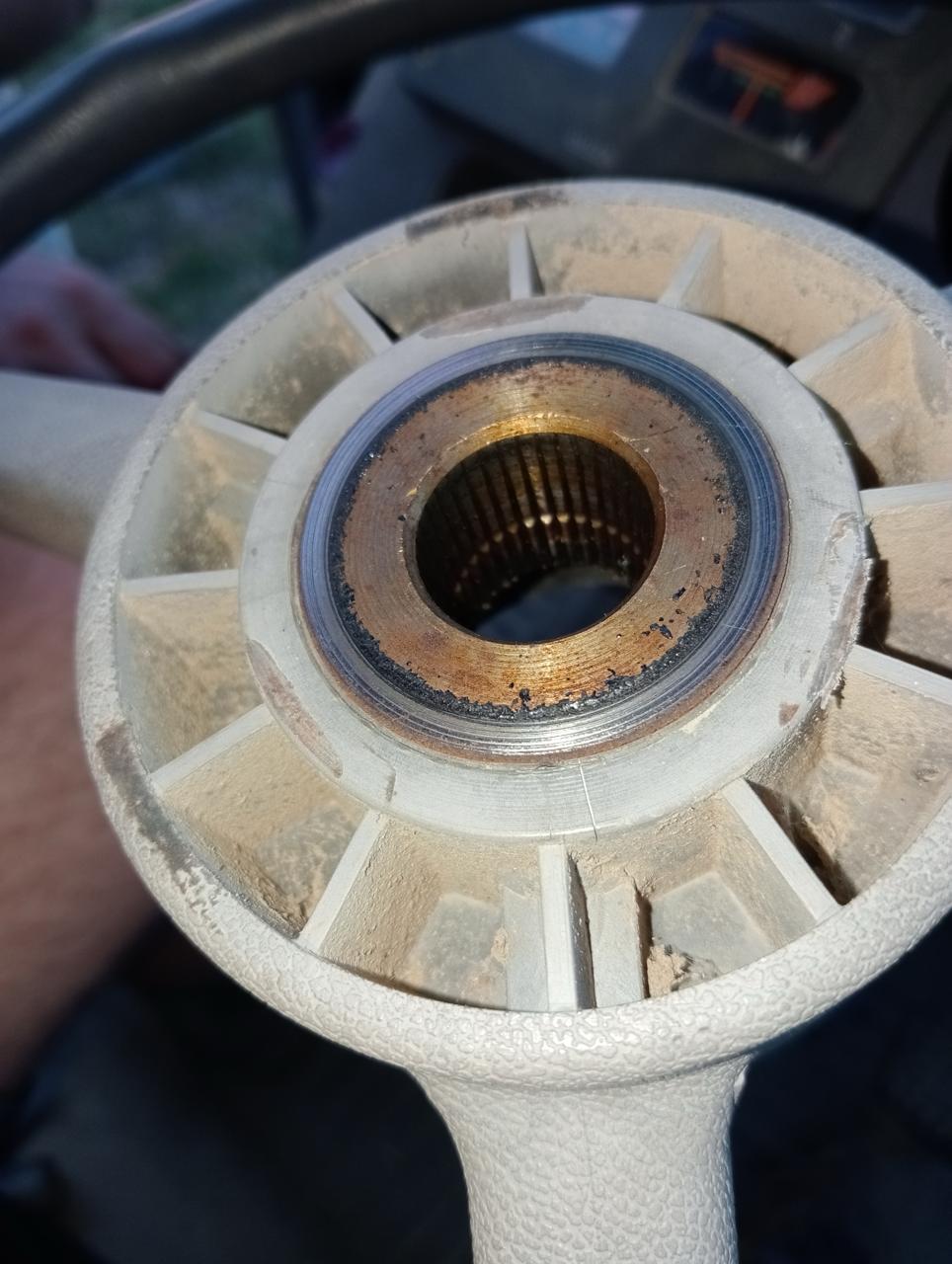

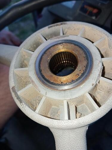

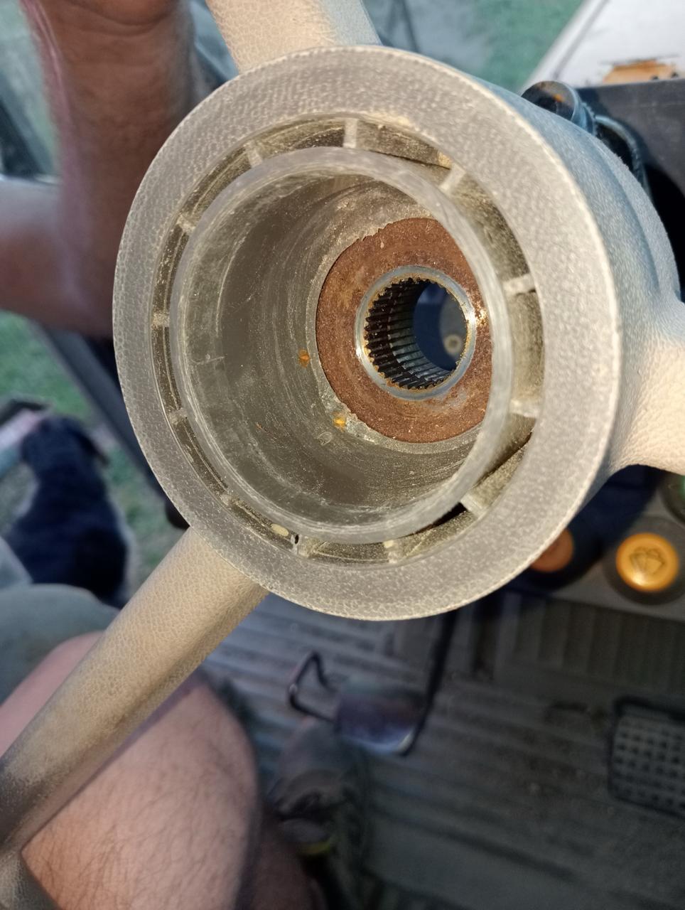

Le moyeu métallique du volant d’origine possède les cannelures intérieures correspondantes. Les deux faces du moyeu sont utiles pour comparer sa forme avec l’adaptation prévue pour le volant électrique.
Avant le remontage, il est conseillé de nettoyer les cannelures, de contrôler l’état du filetage et de vérifier qu’aucune bavure ne gêne l’emboîtement. Si le volant d’origine résiste au démontage, mieux vaut utiliser un extracteur adapté et protéger l’extrémité filetée plutôt que frapper directement sur la colonne.

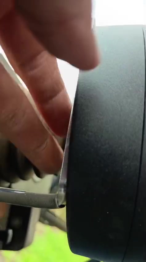

Le volant d’origine est remplacé par le volant électrique eSurvey. Le bloc moteur doit être monté sans jeu sur la colonne : le volant tourne pour corriger la trajectoire, mais le carter du moteur doit rester parfaitement immobilisé.
Le point important est donc la bride anti-rotation. Elle reprend l’effort du moteur et l’empêche de tourner autour de la colonne. Une bride mal serrée, trop souple ou qui prend appui sur une pièce mobile peut donner une direction imprécise et fatiguer le montage.

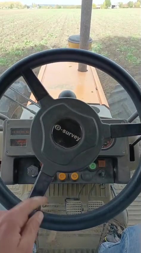

Sur cet exemplaire, la direction assistée d’origine est souple et le volant électrique entraîne correctement la colonne. L’âge du tracteur n’empêche donc pas de profiter d’un autoguidage moderne lorsque la direction est entretenue et fonctionne normalement.
Cette solution est particulièrement intéressante sur un tracteur ancien : le guidage est ajouté par le volant électrique, sans intervenir dans le circuit hydraulique. Le Renault conserve ses commandes d’origine tout en bénéficiant de la précision RTK.
Une fois le montage mécanique terminé, la calibration permet d’adapter le système au comportement du tracteur. Après calibration, le guidage de ce Renault 106-54 est devenu stable, fluide et précis.
