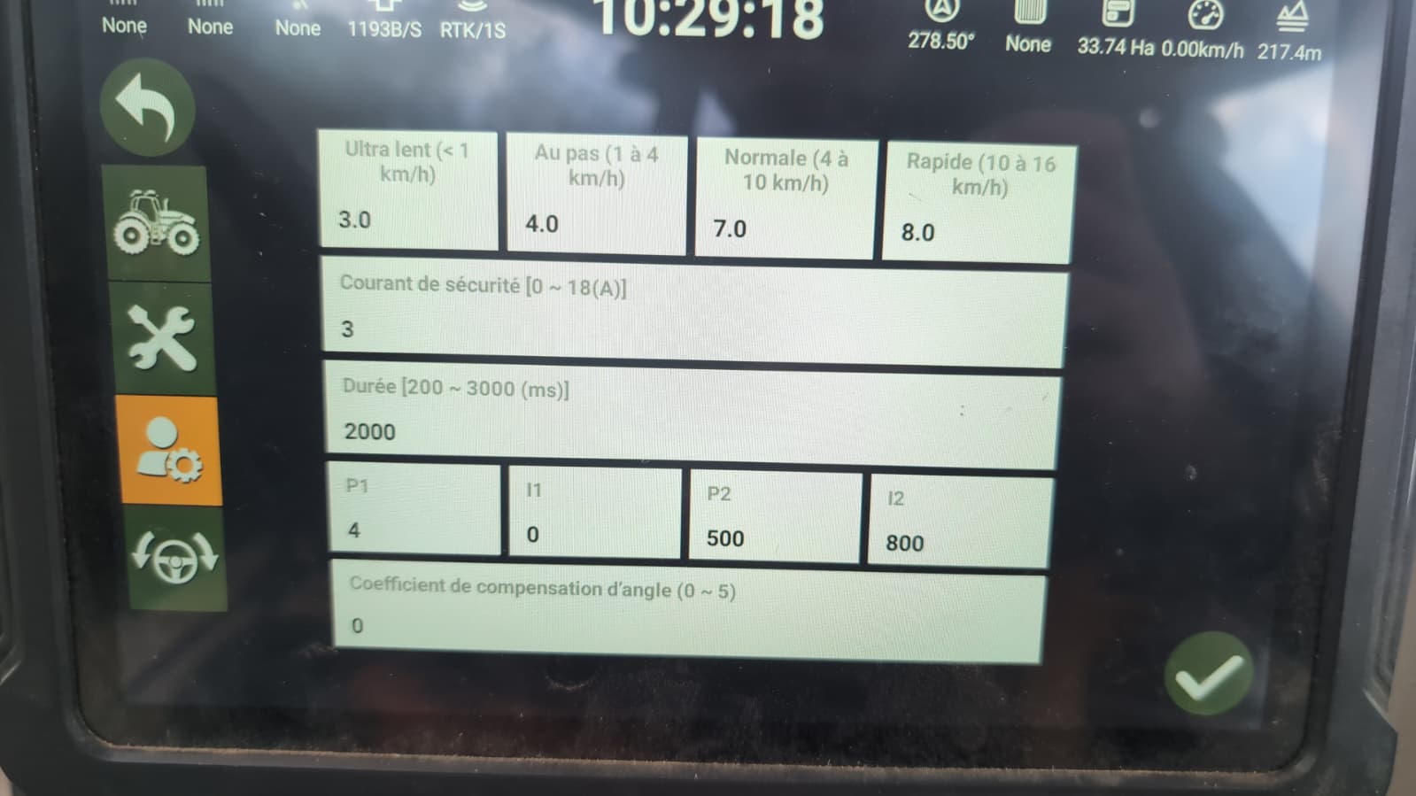

:high_voltage: Facteurs de correction par plage de vitesse
La première ligne de l’écran contient quatre valeurs correspondant à quatre plages de vitesse :
Plage Vitesse Valeur conseillée
Ultra lent < 1 km/h 3.0
Au pas 1 Ă  4 km/h 4.0
Normale 4 Ă  10 km/h 7.0
Rapide 10 Ă  16 km/h 8.0
Ces valeurs agissent comme un facteur multiplicateur sur une plage de vitesse :
  • :up_arrow: Augmenter la valeur → correction plus douce, moins nerveuse
  • :down_arrow: RĂ©duire la valeur → correction plus vive, plus rĂ©active
Les valeurs de la capture d’écran sont de bons passe-partout pour une utilisation classique. On vous conseille de rester dessus en point de départ.
Mais en général on reste sur les valeus d’origine
:light_bulb: Exemple concret : votre tracteur peine à tenir son cap au-delà de 10 km/h ? Réduisez le facteur Rapide de 8 à 7, et observez le comportement sur un passage.
:shield: Courant de sécurité
Valeur conseillée : 5 A
Il s’agit du seuil de désengagement manuel du guidage. Quand vous bloquez physiquement le volant, le moteur génère une intensité croissante — dès qu’elle atteint la valeur configurée, le guidage se désengage automatiquement.
C’est un paramètre de sécurité mécanique, pas un confort de pilotage : il protège le moteur volant d’une surtension. On ne désenclenche pas son guidage en forçant contre le moteur.
:light_bulb: Sur un tracteur avec une direction d’origine assez dure (hydraulique lourde), vous pouvez remonter cette valeur à jusqu’a 10A / 12A pour éviter les désengagements involontaires lors des manœuvres.

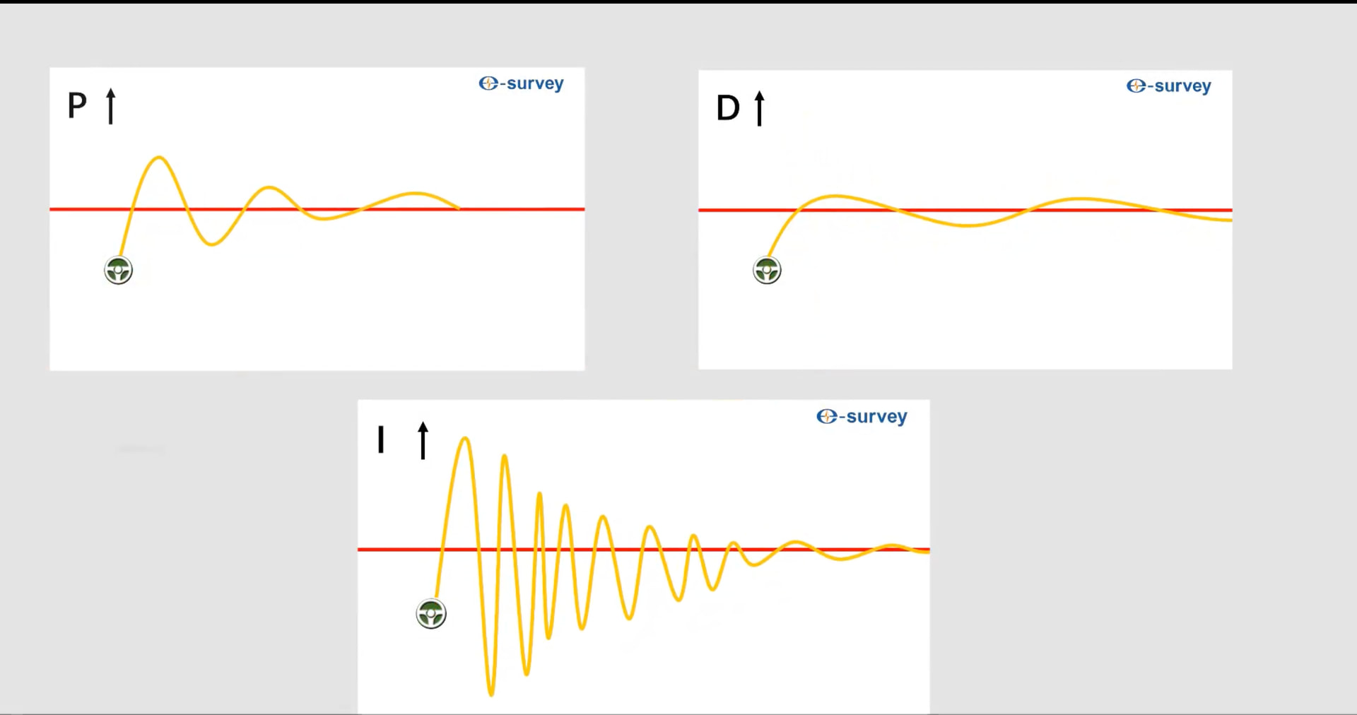

C’est le cœur du réglage comportemental. Le PID est l’algorithme qui calcule comment corriger l’erreur de trajectoire à chaque instant. Voici ce que font visuellement les trois composantes :
:stopwatch: Durée — La longueur de l’onde de correction
Valeur conseillée : 2000 ms
Ce paramètre définit sur quelle durée l’algorithme lisse sa correction. Plus la durée est longue, plus le volant est patient et progressif. Plus elle est courte, plus il devient réactif et sec.
C’est une question de préférence personnelle :
  • On prĂ©fère un guidage qui flotte lĂ©gèrement autour de la ligne plutĂ´t qu’un guidage qui corrige en permanence par petits Ă -coups.
  • Si vous souhaitez un suivi de ligne plus dynamique, vous pouvez descendre vers 1500 ms.
:bullseye: P1 / P2 — Le gain proportionnel (basse et haute vitesse)
P1 (basse vitesse) — Valeur conseillée : 4 à 5
P2 (haute vitesse) — Valeur conseillée : 500
Le gain proportionnel détermine l’intensité de la réponse en fonction de l’écart à la ligne : plus l’écart est grand, plus la correction est forte — et P amplifie ce rapport.
  • :up_arrow: Augmenter P1 → prise de ligne plus rapide et insistante
  • :down_arrow: RĂ©duire P1 → approche plus progressive et douce
:light_bulb: Cas typique où augmenter P1 : vous attelez un outil frontal (chargeur, bineuse avant). La masse en porte-à-faux alourdit la direction et retarde la prise de ligne. Montez P1 progressivement entre 5 et 10 jusqu’à retrouver un comportement satisfaisant.
Pour P2, la logique est identique mais s’applique aux vitesses plus élevées. Nos valeurs terrain donnent de bons résultats — inutile d’y toucher sans raison précise.
:cyclone: I1 / I2 — Le gain intégral (basse et haute vitesse)
I1 (basse vitesse) — Valeur conseillée : 0
I2 (haute vitesse) — Valeur conseillée : 800
Le terme intégral accumule l’erreur de trajectoire dans le temps. Son rôle est de corriger les dérives persistantes que le seul gain proportionnel ne parvient pas à éliminer — par exemple, un léger biais constant dû à un dévers ou à un outil qui tire d’un côté.
Le problème : trop de I, et le volant surchorrige, créant des oscillations de plus en plus larges avant de finalement converger (voir le graphique I↑ dans l’image PID). C’est l’effet le plus instabilisant du PID.
Laissez I1 à 0 dans la très grande majorité des cas. Un I non nul à basse vitesse se traduit souvent par des micro-corrections désagréables sans bénéfice réel.
:light_bulb: Exception : si vous utilisez un outil frontal lourd qui tire franchement d’un côté, une valeur de I1 entre 1 et 3 peut aider à compenser ce biais structurel. À doser avec précaution.
:sheaf_of_rice: Coefficient de compensation d’angle
Ce paramètre atténue l’influence du roulis et du tangage sur le calcul de trajectoire. Autrement dit, quand le tracteur penche (dévers, labour, terrain accidenté), la centrale inertielle capte cet angle — et sans compensation, le guidage peut sur-corriger en pensant que vous dérivez.
Situation Valeur
Champ plat, semis direct 0
Dévers modéré, labour 1 à 2
Forte pente, labour en travers 3 Ă  4
Dans la pratique, nous laissons cette valeur à 0 dans beaucoup de situations, y compris en dévers. L’algorithme de guidage gère bien ces cas sans compensation manuelle sur notre matériel.
:white_check_mark: Récapitulatif des valeurs conseillées
Paramètre Valeur conseillée Intervenir si…
Ultra lent 3.0 Comportement trop vif/mou < 1 km/h
SI trop vif augmenter / Si trop mou baisser
Au pas 4.0 Comportement trop vif/mou 1-4 km/h
Normale 7.0 Comportement trop vif/mou 4-10 km/h
Rapide 8.0 Peine Ă  tenir le cap au-delĂ  de 10 km/h
Courant sécurité 5 A Direction d’origine très dure et monter a 10
Durée 2000 ms Préférence personnelle de dynamisme
P1 4–5 Outil frontal, prise de ligne lente monter jusqu’a 15
I1 0 Outil frontal avec dérive latérale monter progressivement
P2 500 (ne pas toucher)
I2 800 (ne pas toucher)
Compensation angle 0 Terrain très accidenté en dévers

Augmentez P1 progressivement. Vous pouvez monter jusqu’à 12, par pas de 1 ou 2, en observant le comportement entre chaque modification. Ne montez pas trop vite.
:backhand_index_pointing_right: Vous avez un outil frontal ou quelque chose qui contraint votre direction
Vous pouvez introduire un peu de I1, mais de façon très modérée. Une valeur entre 1 et 3 suffit dans la plupart des cas. Au-delà, le risque d’oscillations augmente rapidement.
