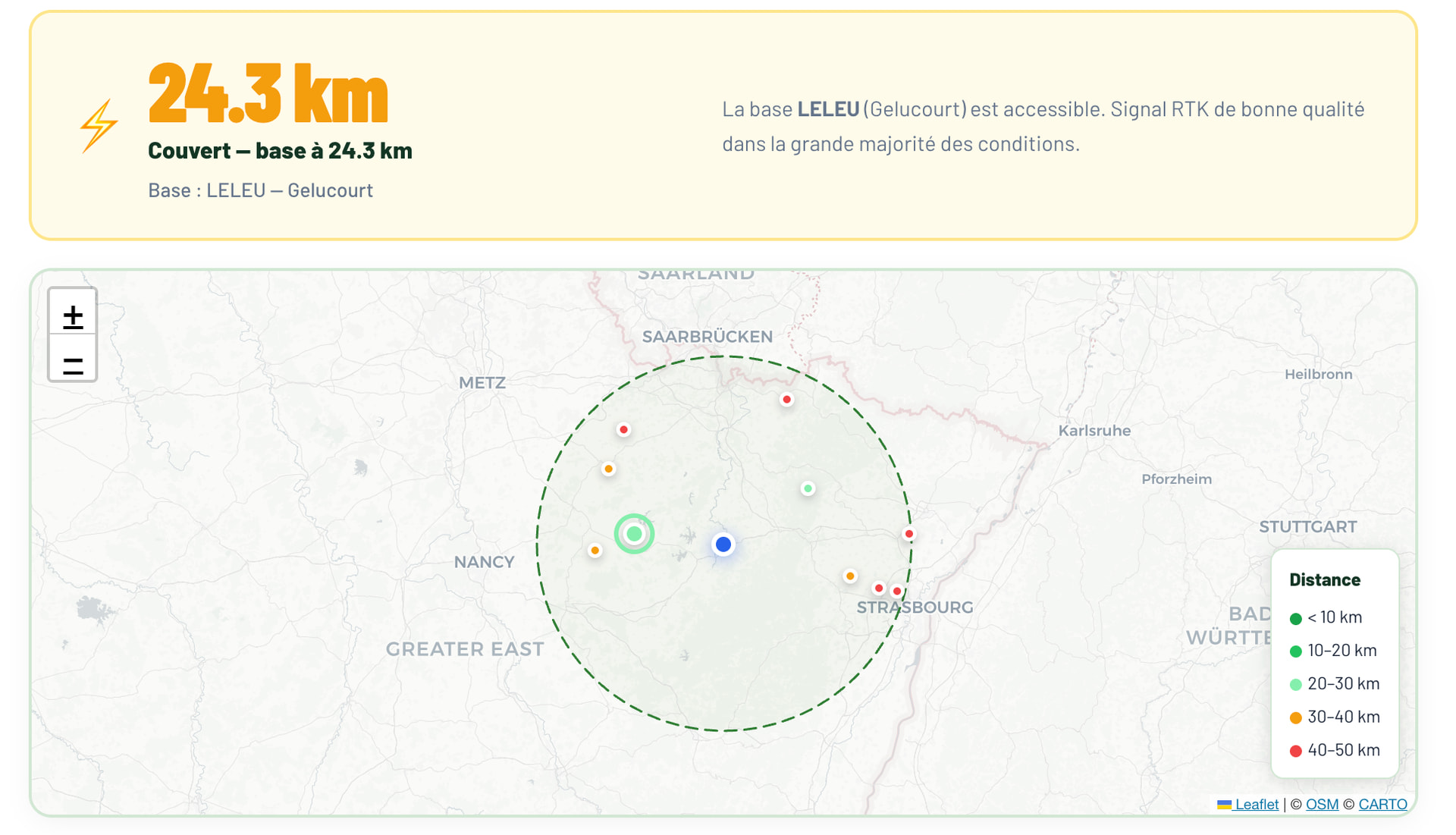

Carte de couverture â chaque point est une base, la couleur indique la distance

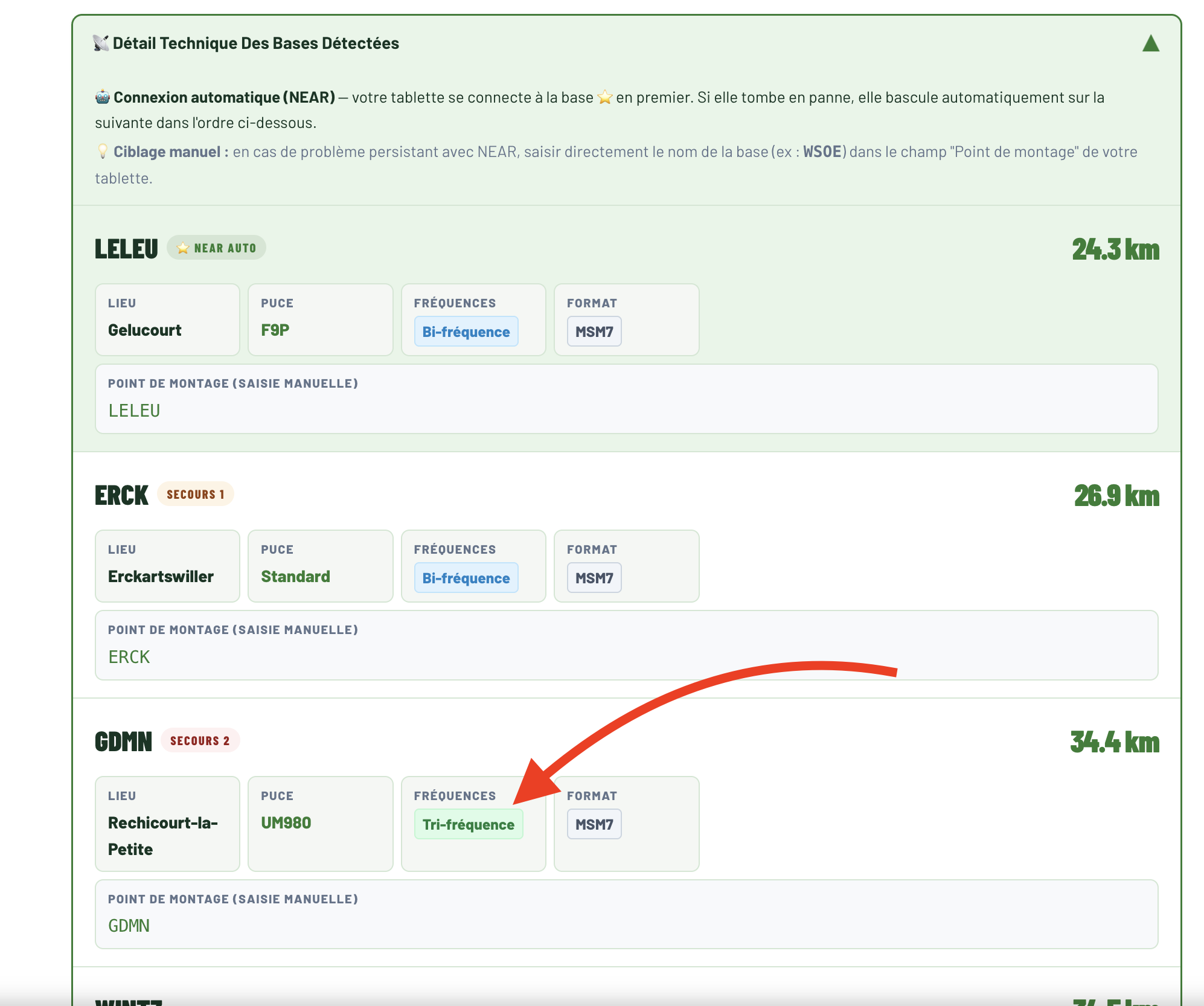

Pour identifier le type de base autour de vous : Carte CentipĂšde RTK en 1 click â puce, frĂ©quences et distance en temps rĂ©el.
Détail des bases détectées : NEAR AUTO = base principale, puis bases de secours classées par distance

Le rĂ©seau CentipĂšde sâest beaucoup dĂ©veloppĂ© ces derniĂšres annĂ©es. De plus en plus de bases sont Ă©quipĂ©es de puces tri-frĂ©quence modernes â notamment les puces UM980 (Unicore) et Septentrio Mosaic.
Ces bases Ă©mettent nativement en MSM7 avec les trois frĂ©quences L1/L2/L5. Câest techniquement excellent â mais cela produit des trames de correction significativement plus volumineuses.
Sur certains de nos Ă©quipements, nous avons observĂ© que la proximitĂ© dâune base tri-frĂ©quence UM980 ou Mosaic peut provoquer des dĂ©crochages ou une instabilitĂ© du fix RTK. Le rĂ©cepteur reçoit plus de donnĂ©es quâil nâest calibrĂ© pour en traiter dans ce contexte.
Exemple : base GDMN Ă©quipĂ©e dâune puce UM980 tri-frĂ©quence â câest ce type de base qui peut poser problĂšme
Ce constat est le nĂŽtre, sur nos Ă©quipements, dans nos conditions dâutilisation. Il ne remet pas en cause la qualitĂ© du rĂ©seau CentipĂšde ni celle des bases tri-frĂ©quence â qui sont objectivement de trĂšs bonne facture. Il sâagit dâune question de compatibilitĂ© entre le format Ă©mis et ce que notre rĂ©cepteur sait traiter efficacement.

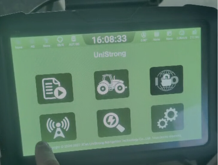

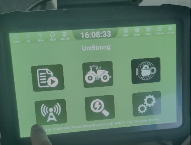

Ătape 1 â Depuis lâaccueil : appuyez sur lâicĂŽne Antenne (en bas Ă gauche)

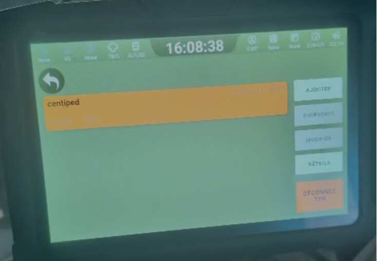

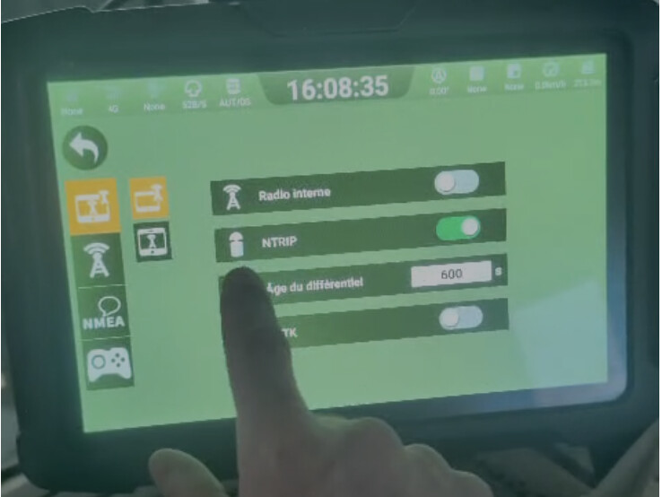

Ătape 2 â Appuyez sur le texte « NTRIP » â pas sur le bouton toggle
Appuyez sur le libellé NTRIP (le texte), pas sur le interrupteur on/off à cÎté.

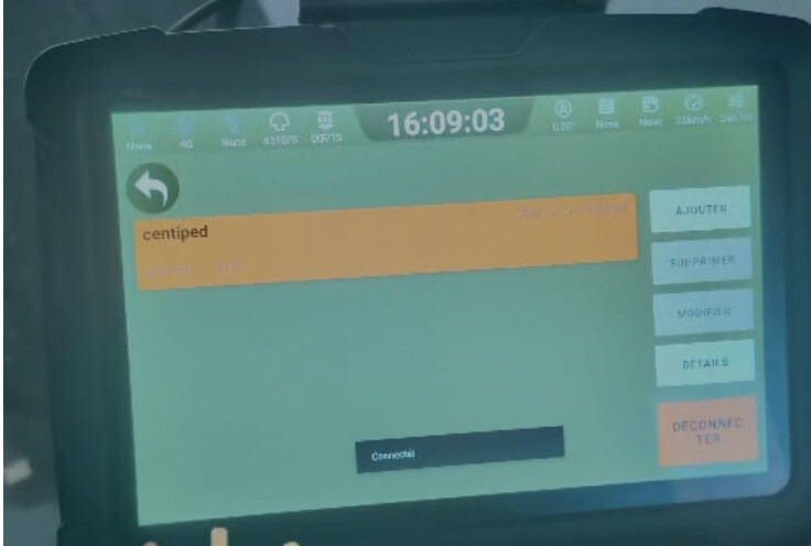

Ătape 3 â Cliquez sur « DĂCONNECTER »
Avant toute modification, déconnectez-vous. La connexion « centiped » doit passer en état déconnecté.

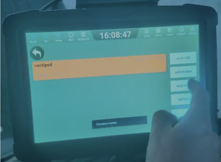

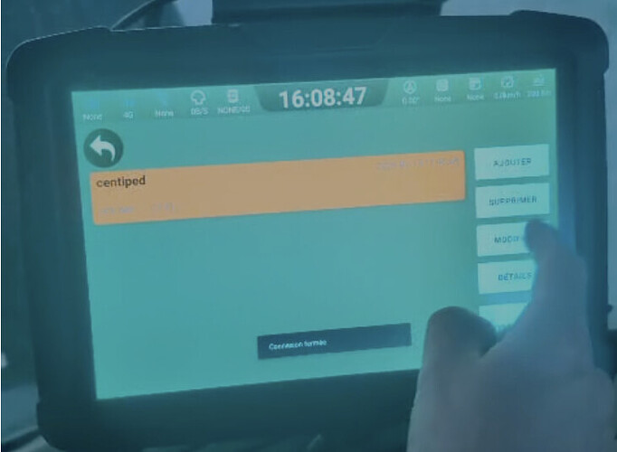

Ătape 4 â Appuyez sur « MODIFIER »
Sélectionnez la connexion « centiped » puis appuyez sur MODIFIER.

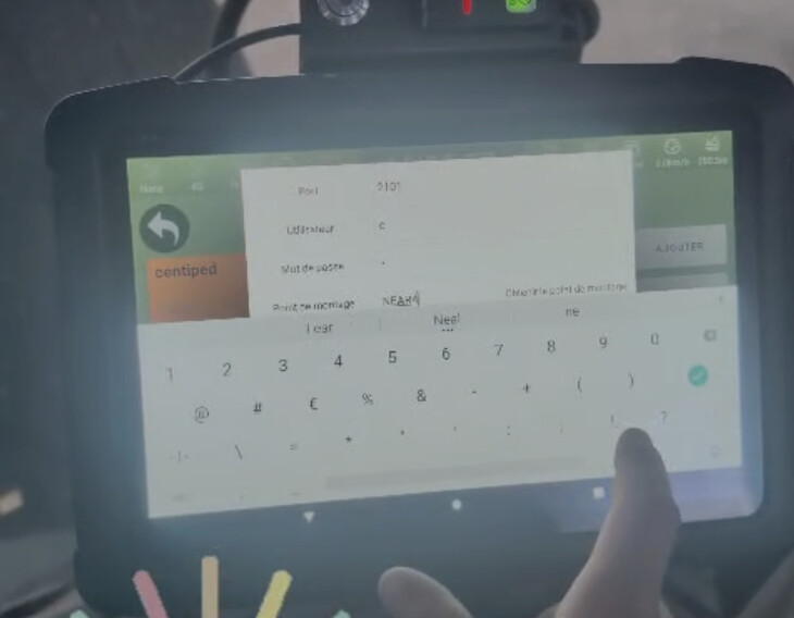

Ătape 5 â VĂ©rifiez / saisissez les paramĂštres
| Champ | Valeur |
| Caster | crtk.net |
| Port | 2101 |
| Login | c |
| Mot de passe | c |
| Point de montage | NEAR4 |
Effacez NEAR et saisissez NEAR4.
Ătape 6 â Enregistrez et reconnectez
Validez, puis appuyez sur CONNECTER.
