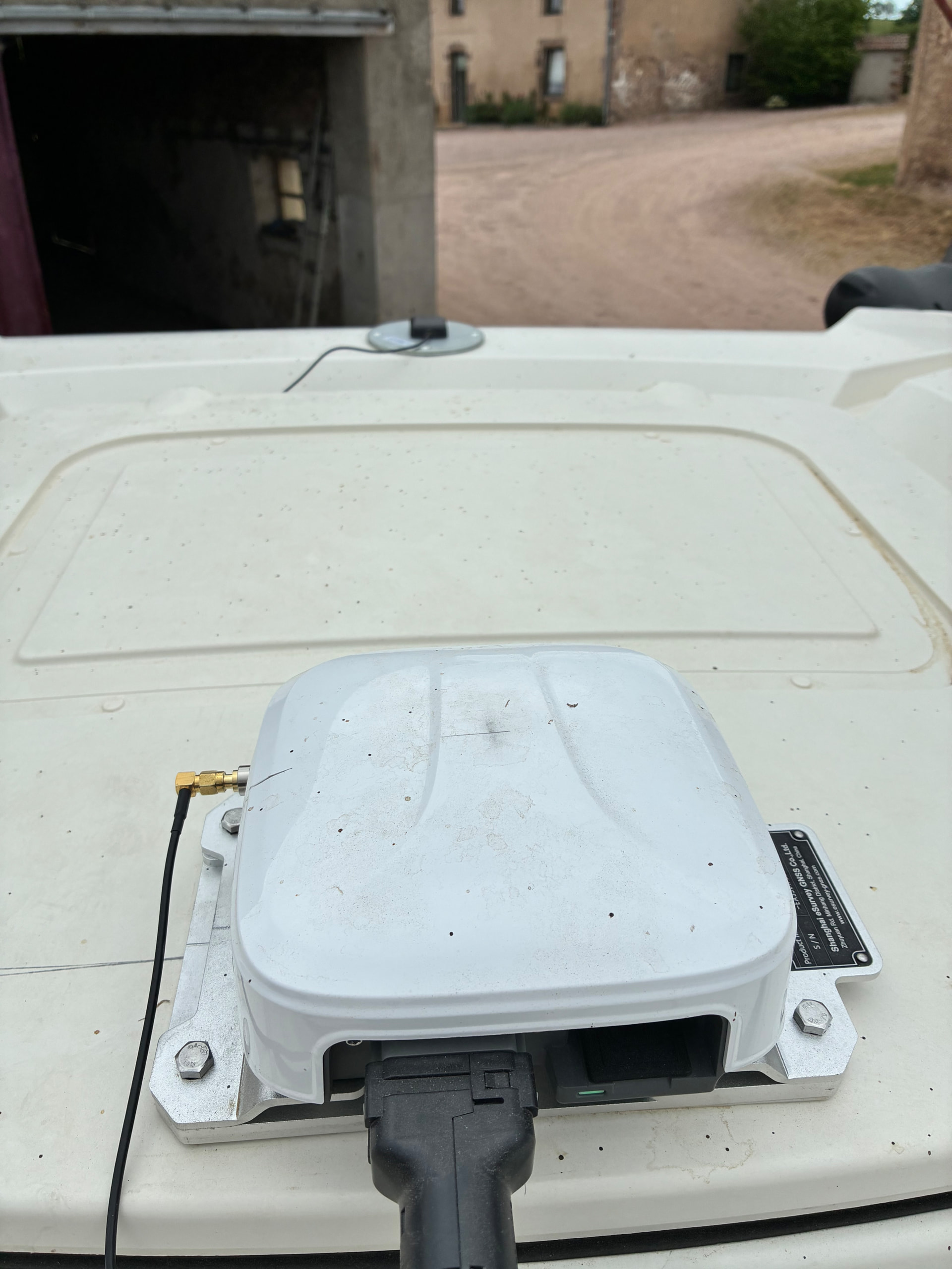

Montage en double antenne
Pour ne plus perdre le sens d’avancement lors du travail au champ (même si le bouton “boussole” permet de récupérer le cap)
Pour ne plus avoir à faire une impulsion au démarrage pour donner le sens d’avancement à l’antenne MC5 (l’antenne carré)

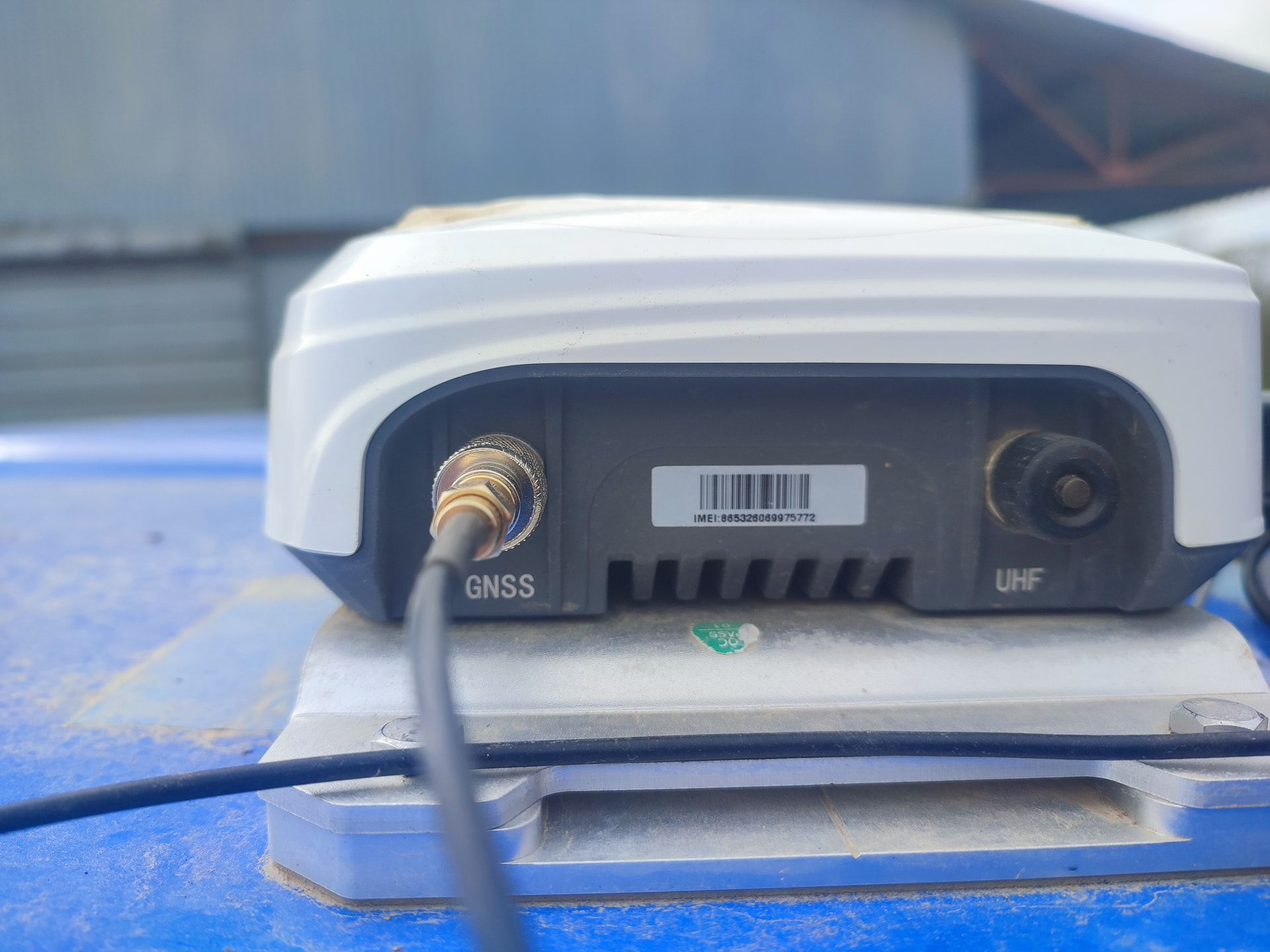

Il suffit d’installer la seconde antenne UA35 (l’antenne :mushroom:) à l’avant de la cabine et de la relier au port gnss de la MC5.

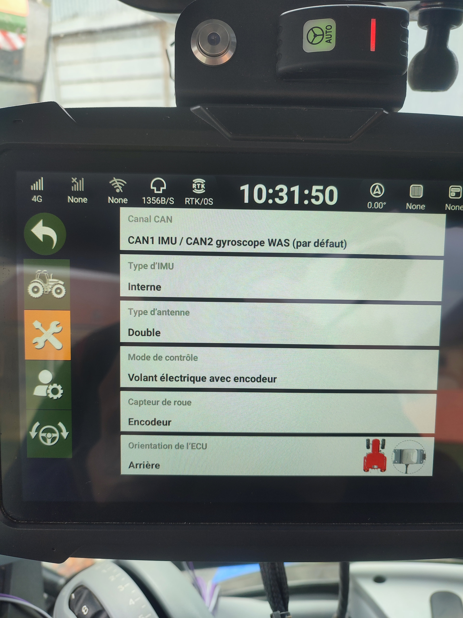

Après dans les paramètres du tracteur il faut passer le type d’antenne en “double”
On redémarre le système et nous voilà en double antenne :smiley:

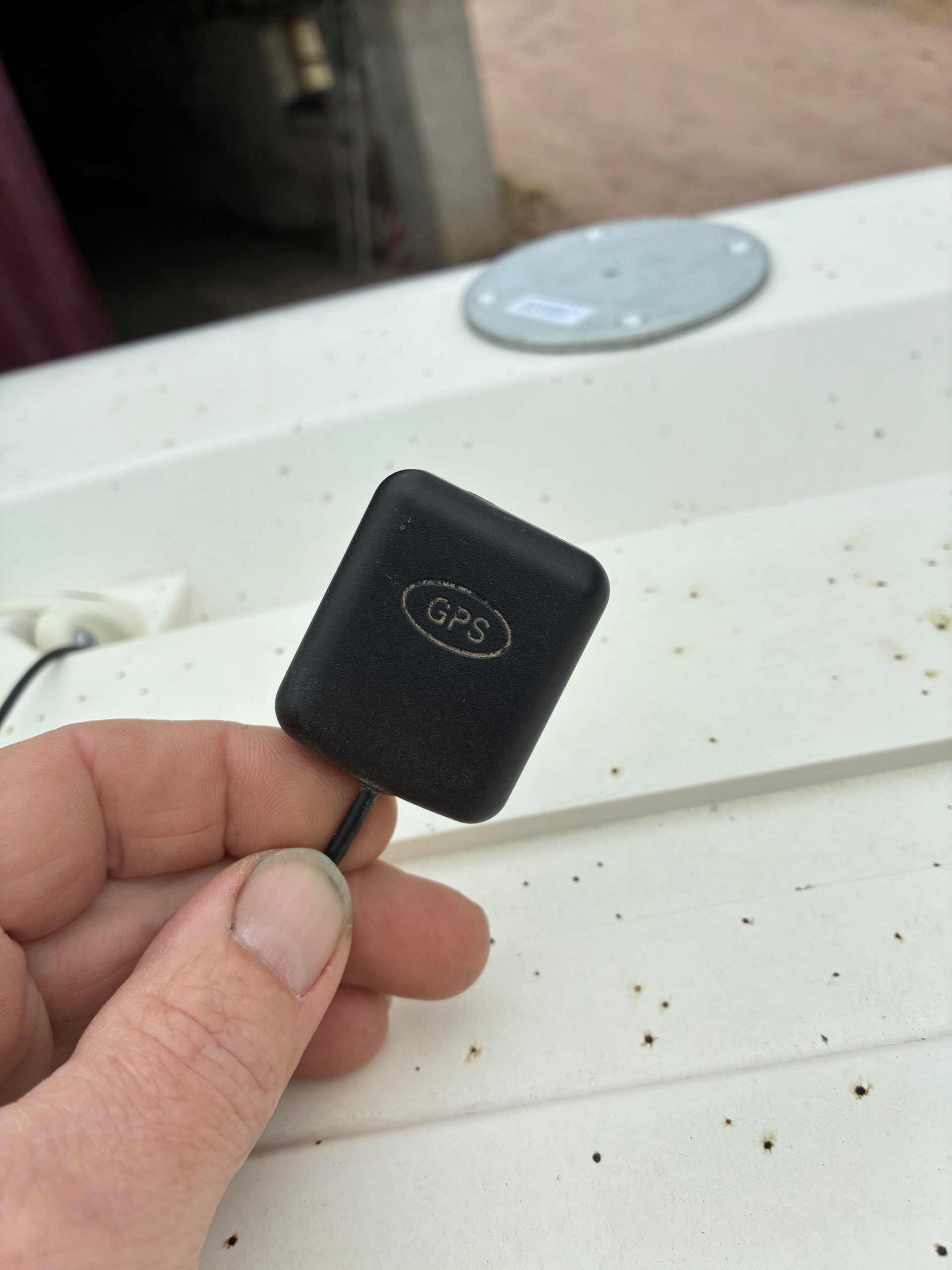

Je complète le tuto avec un montage antenne aimantée comme utilisée sur barre de guidage
https://www.amazon.fr/Antenne-Navigation-étanche-Véhicule-Connecteur/dp/B09VFHQTK1?pd_rd_w=Nw1OS&content-id=amzn1.sym.211e87a0-0b04-4158-aabf-51fb17c3da07&pf_rd_p=211e87a0-0b04-4158-aabf-51fb17c3da07&pf_rd_r=BQC141ZBT71SV9TW5AXC&pd_rd_wg=0ZlAc&pd_rd_r=3a0d9a29-ea01-4ea4-9de1-2a6c6c49196d&pd_rd_i=B09VFHQTK1&psc=1&ref_=pd_bap_m_grid_dv_rp_0_49_pr_pr2_t

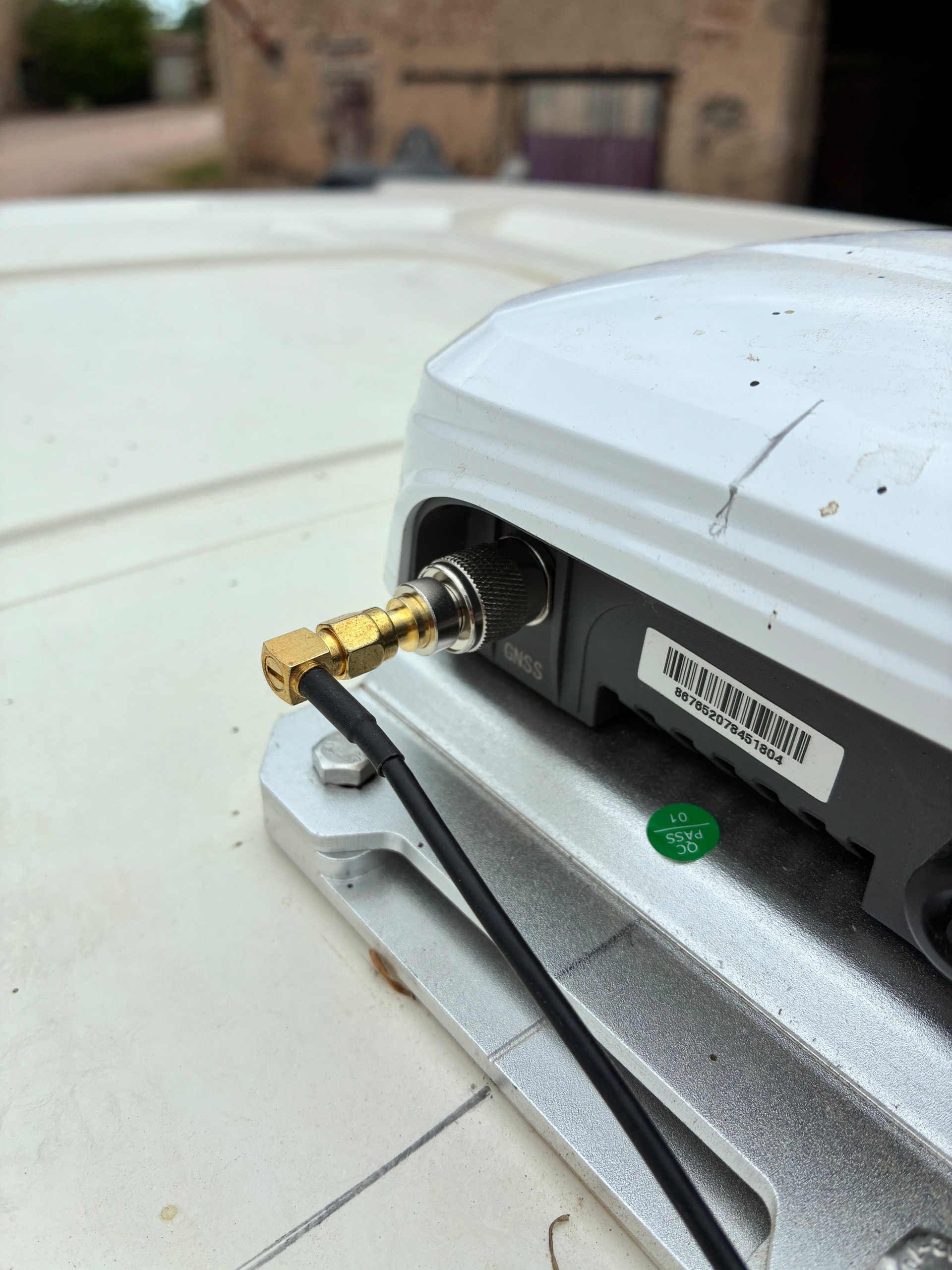

Adaptateur de connexion
https://www.amazon.fr/BOOBRIE-Connecteur-Adaptateur-Convertisseur-Broadcast/dp/B09K42F1MM/ref=mp_s_a_1_11_sspa?crid=2TGXUGA4R1AI3&dib=eyJ2IjoiMSJ9.G5si59dKyuYZQJRA7sloWpcvNCpKQrINpD7LUtELb9jS7TL-G1vtc23tC5JhuddaVqNeeLhbiItqWI_T9RVohTHAttdTKV9iic4gXODJafUTIoyH7q9Z8y5K7G-8IuqRTMCB_5jIZnsFrAc5mOKYELex4ASHXYpzNdpfZn4krWj-cVNSRf23H_I0moUO7Nh6kiULTYRHxQBwFGdKWpRwww.fBmExslkbzNirzSzN9TtZQ-tXQMAfW3C33-hTPjyDiU&dib_tag=se&keywords=connecteur+sma+femelle&qid=1777389017&sprefix=connecteur+sma+%2Caps%2C310&sr=8-11-spons&aref=gz4yvcMsLj&sp_csd=d2lkZ2V0TmFtZT1zcF9waG9uZV9zZWFyY2hfbXRm&psc=1
Le résultat
Ça fonctionne parfaitement bien :+1:
