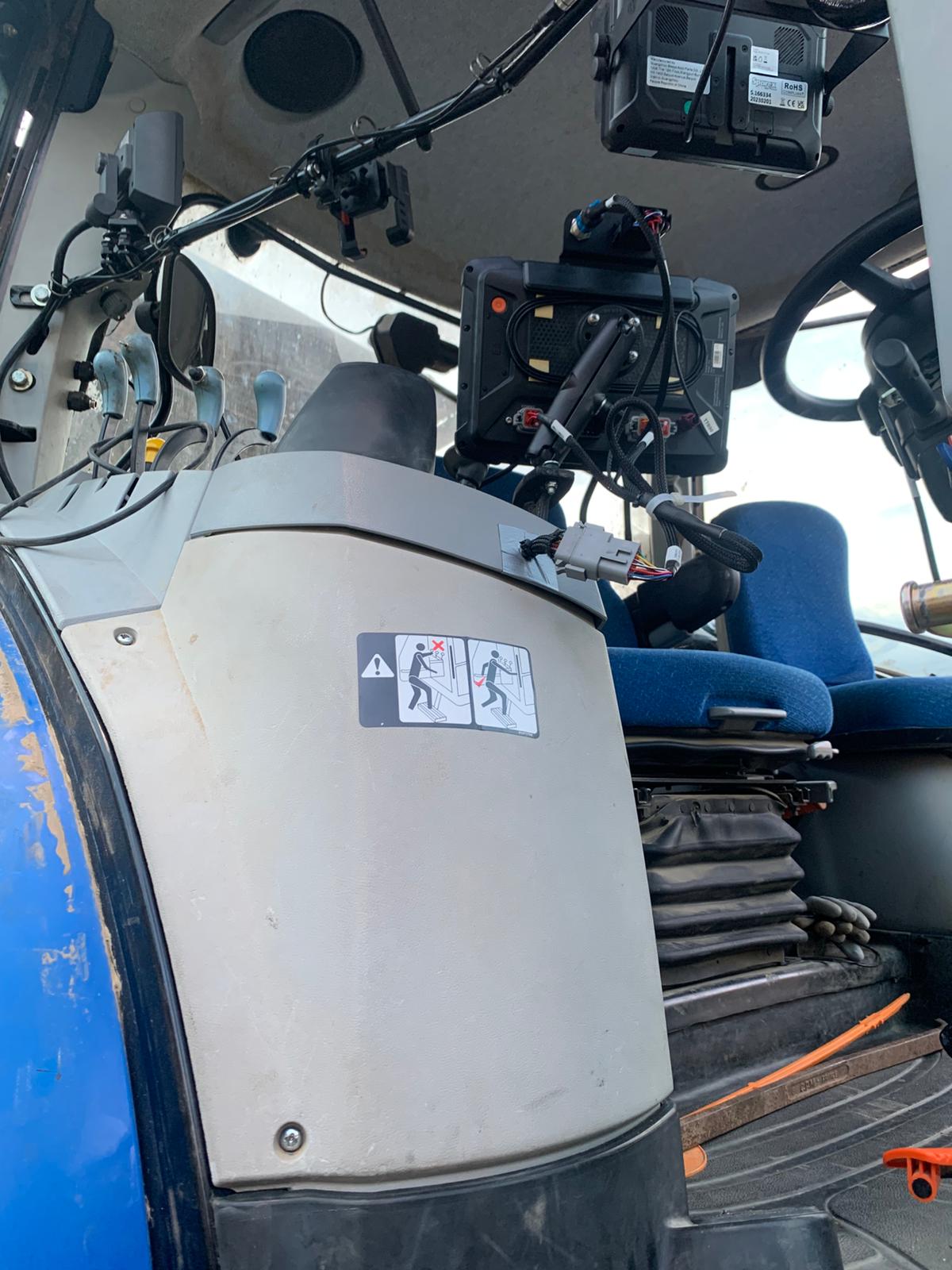

Photo 1 — Passage protégé des câbles
On voit le passage d’un faisceau dans la cabine, avec câbles gainés et entrée propre. C’est typiquement le genre de point à préparer avant de fixer définitivement la tablette ou le boîtier.

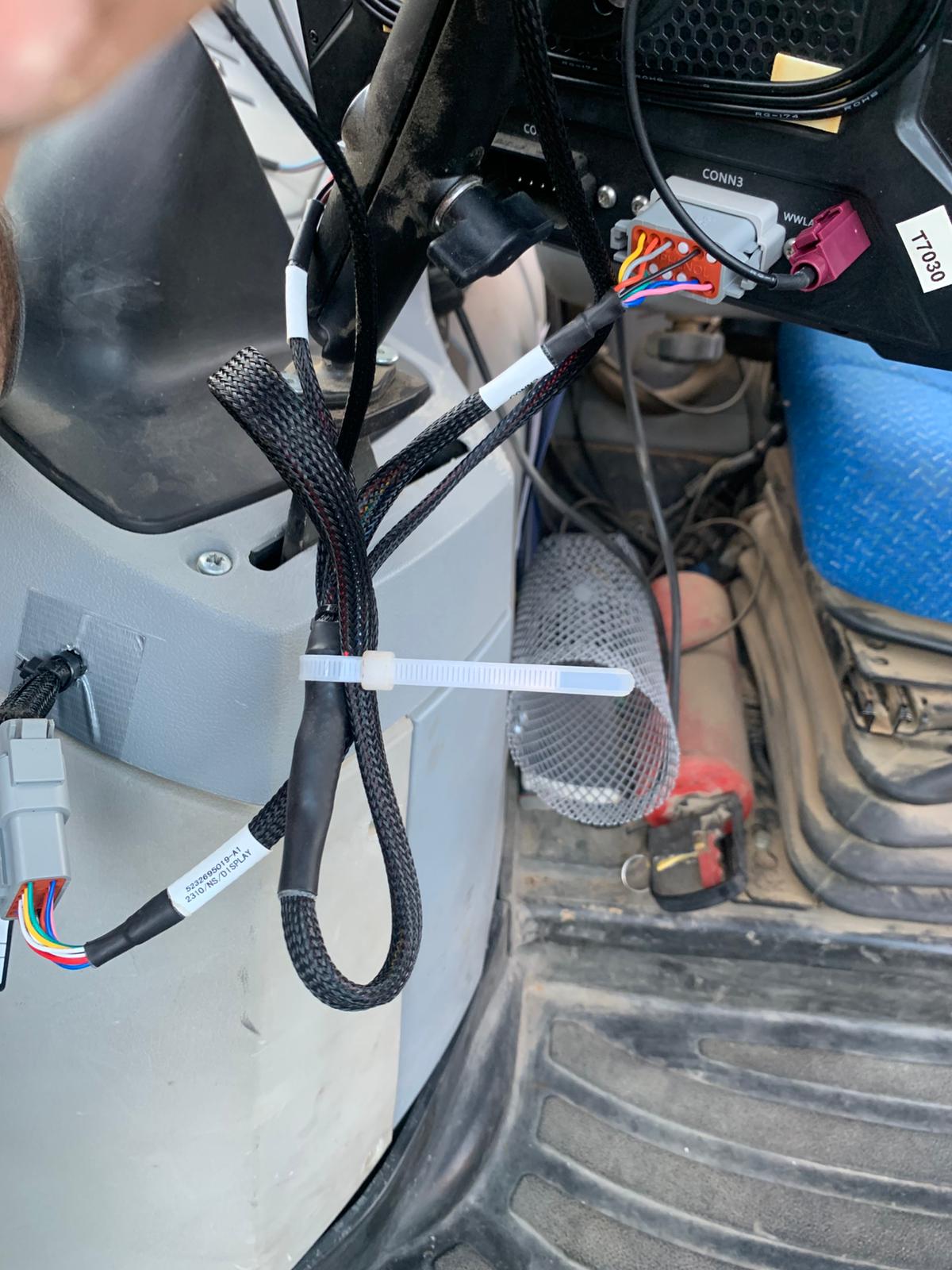

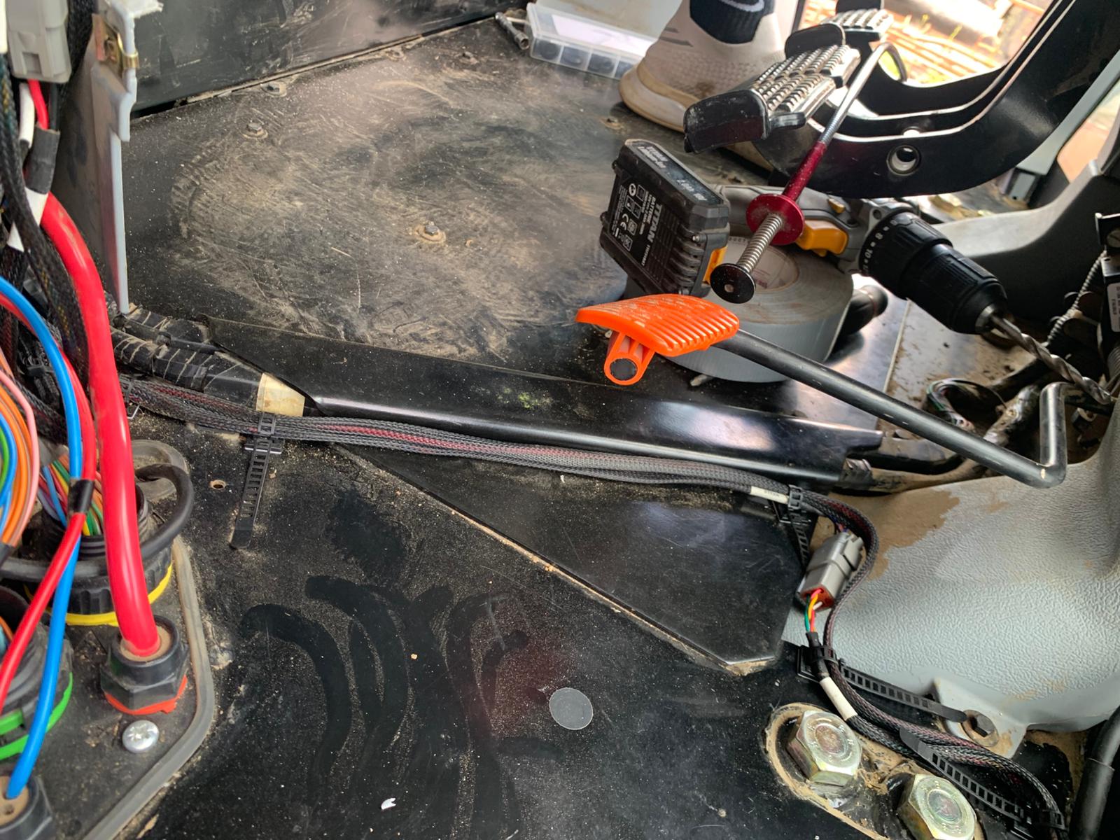

Photo 2 — Boîtier / console et connectique
Cette vue montre la partie commande avec les connecteurs regroupés. L’intérêt est de garder les branchements accessibles pour le SAV, sans laisser les câbles traîner dans la cabine.

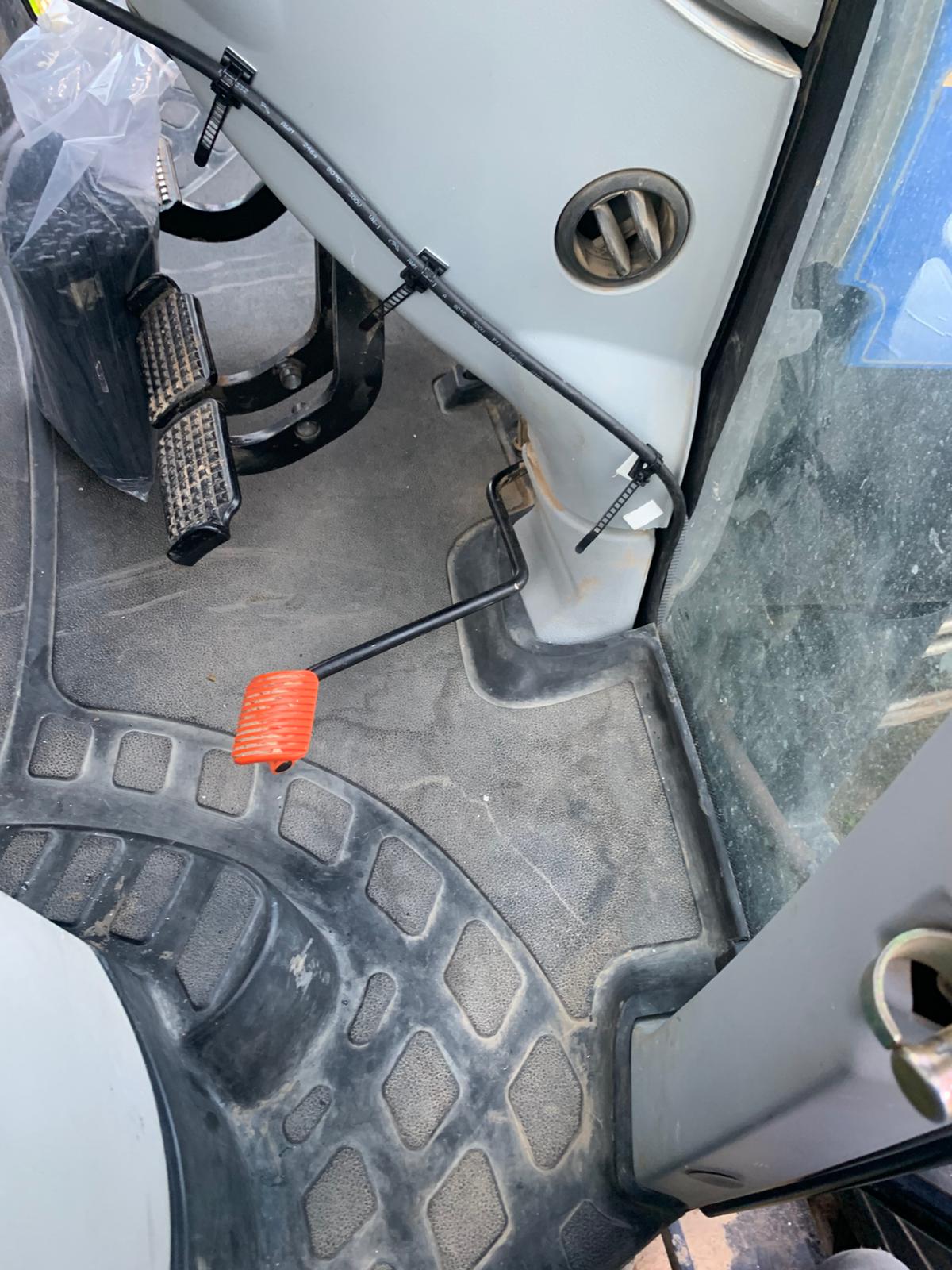

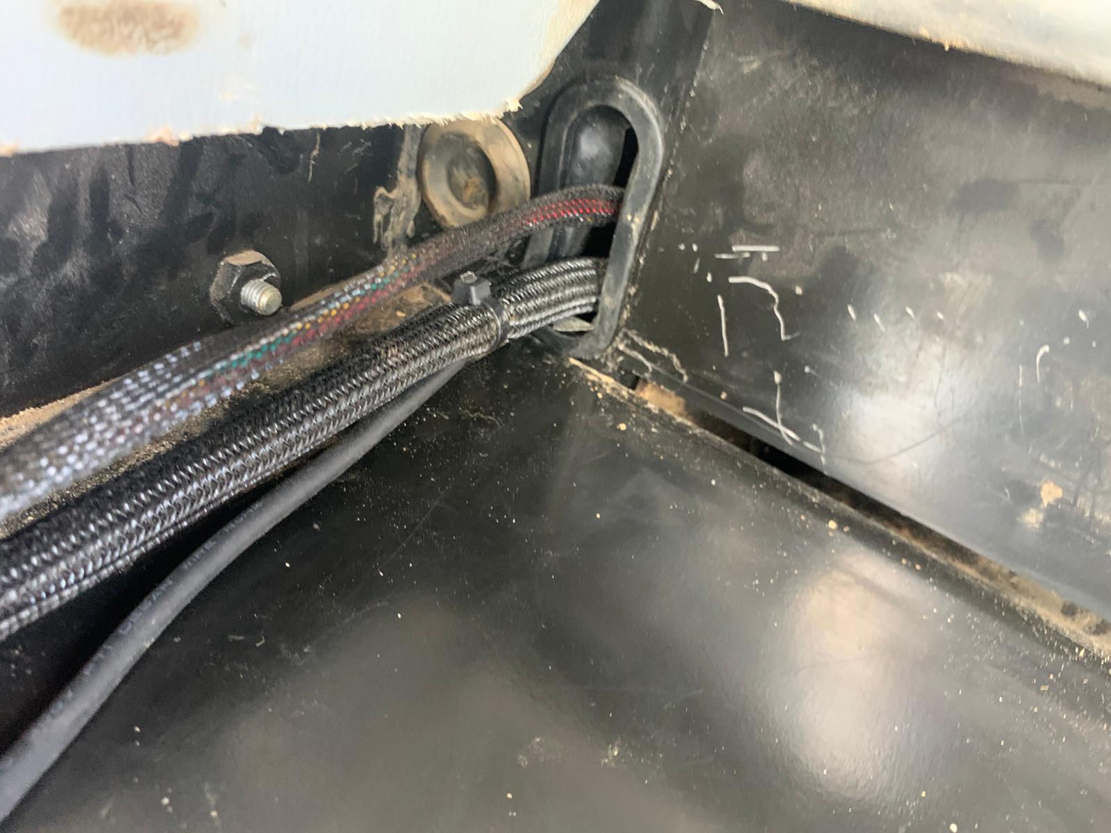

Photo 3 — Cheminement en bas de cabine
Les câbles longent le bas de la cabine et les habillages. C’est plus discret à l’usage et cela évite d’avoir des fils qui passent sous les pieds ou dans les commandes.

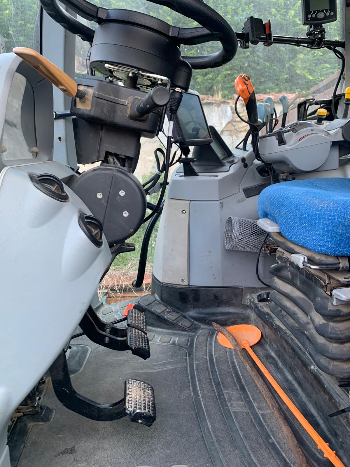

Photo 6 — Vue côté poste de conduite
On voit mieux l’intégration dans l’environnement réel du tracteur : volant, console latérale, pédales et tablette. C’est ce qui compte au quotidien : le système doit rester pratique, pas seulement fonctionner.

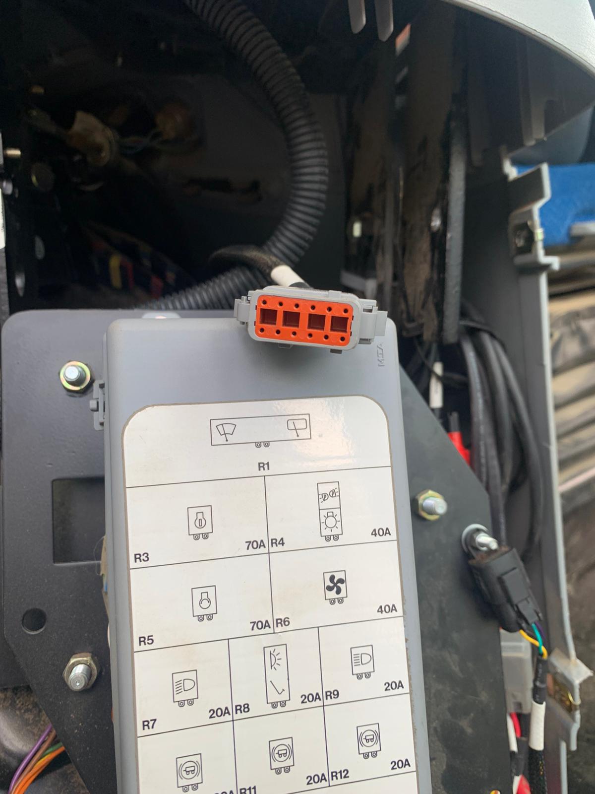

Photo 7 — Faisceaux sous console / sous volant
Cette photo montre le regroupement des câbles derrière le poste de conduite. Même si tout n’est pas toujours invisible, le faisceau reste structuré pour faciliter la finition et le dépannage.

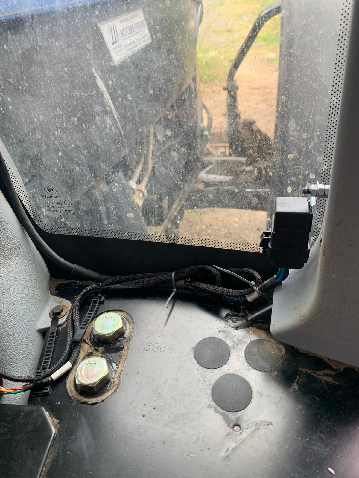

Photo 8 — Raccordements et passage au plancher
On voit les faisceaux qui arrivent vers la zone de plancher et de console. Une installation propre se joue souvent dans ces détails de passage des câbles, pas uniquement dans la fixation de la tablette.

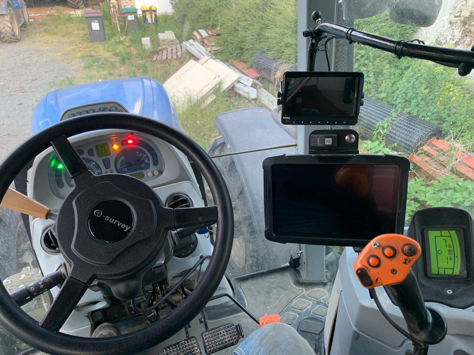

Photo 9 — Vue globale du poste équipé
Cette vue résume l’installation : poste de conduite New Holland, tablette à droite et volant électrique. Sur certains montages New Holland / Case IH, RTK Précision utilise une bague 117 sur mesure pour rapprocher davantage le volant du tableau de bord quand c’est nécessaire.
