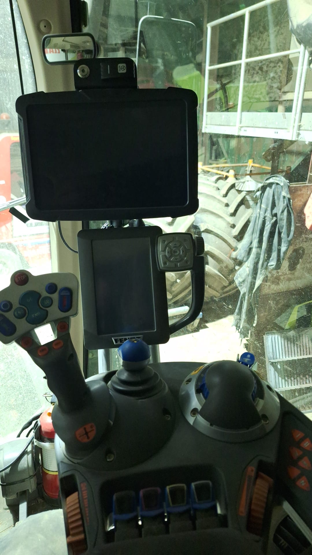

Vue du montage en cabine.
On situe le poste équipé et l’environnement de conduite. L’idée est de garder une cabine propre et utilisable, sans condamner les commandes d’origine.

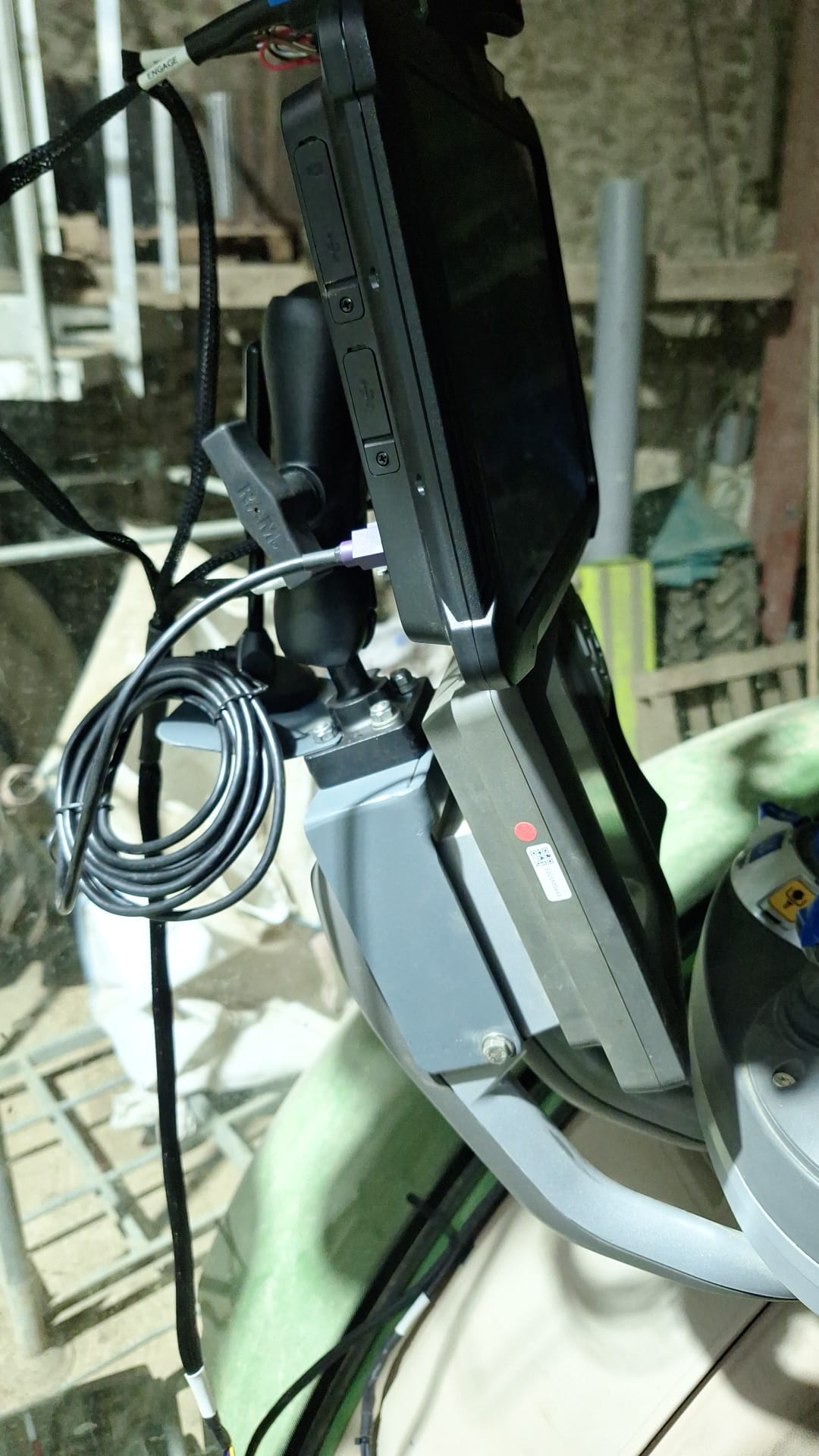

Intégration du terminal / support.
La position de l’écran doit rester pratique : visible au travail, mais pas gênante pour monter, descendre ou utiliser les commandes du tracteur.

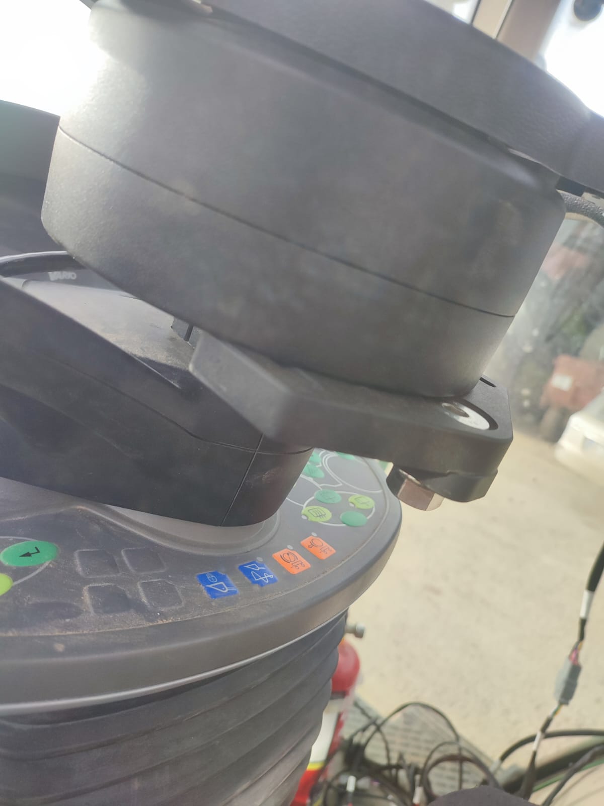

Montage du volant électrique.
C’est la partie à regarder de près sur ce sujet : la colonne et la bride doivent permettre un montage stable, sans gêner le chauffeur.

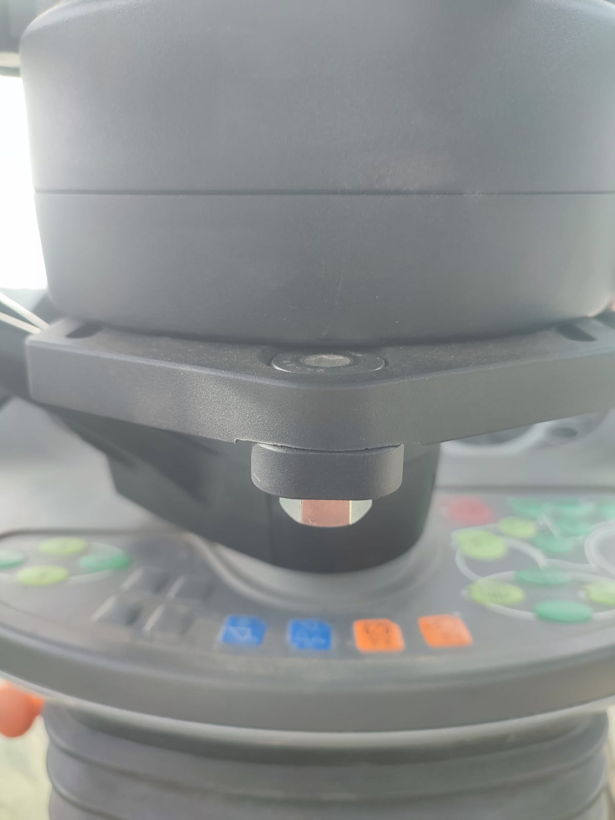

Détail de la bride.
La petite modification évoquée dans les échanges permet ici d’obtenir un montage plus simple et plus propre. À prendre comme un retour terrain sur ce Fendt, pas comme une notice valable pour toutes les versions.

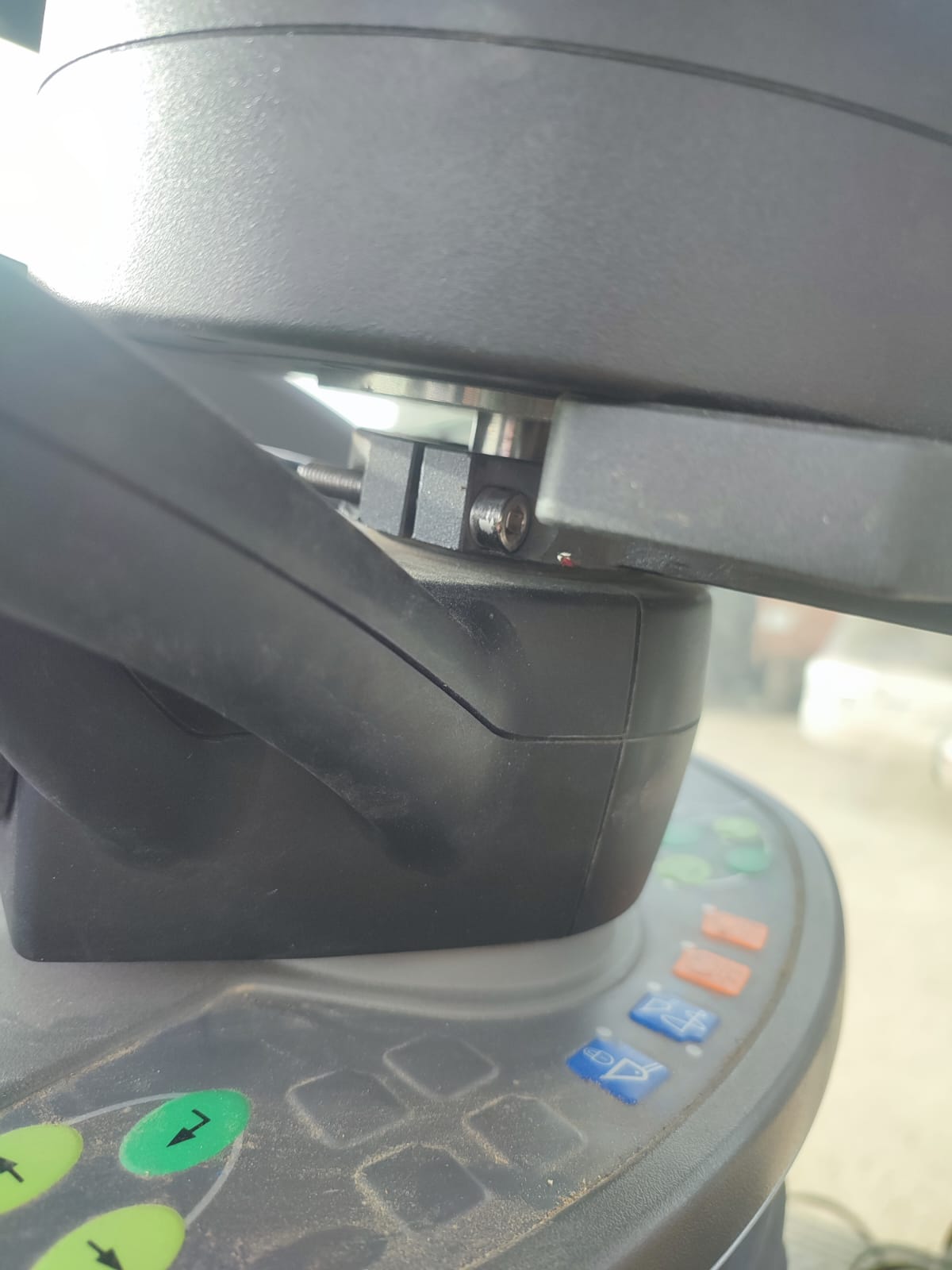

Vue complémentaire de la fixation.
Ce genre de photo est utile avant de commencer : on comprend mieux où se joue l’adaptation et ce qu’il faudra vérifier sur son propre tracteur.

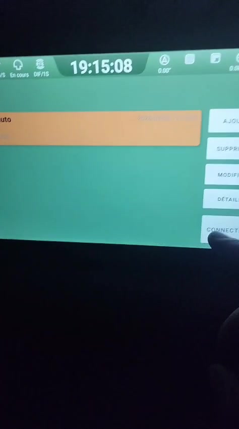

Mise en route
Aperçu de mise en route.
Le montage a ensuite été mis en route avec calibration avant d’aller au semis. Le retour partagé sur le groupe était positif, notamment sur l’accompagnement et la propreté du montage.
