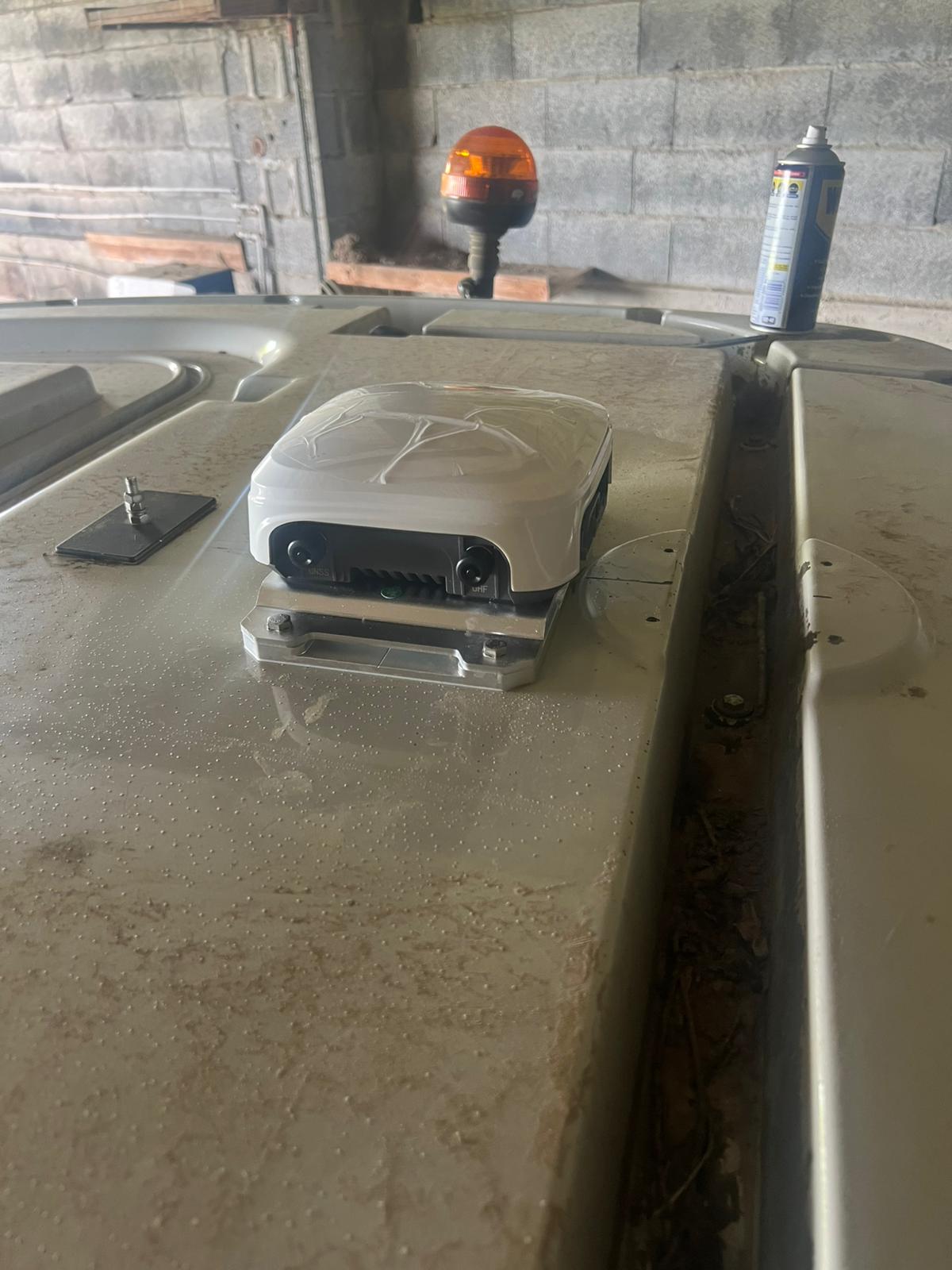

Antenne RTK/GNSS sur le toit du Claas.
Sur ce montage, l’antenne est posée proprement sur le haut de cabine. Le point important, c’est d’avoir une surface saine, un bon positionnement et un passage de câble qui ne risque pas de s’arracher ou de prendre l’eau.

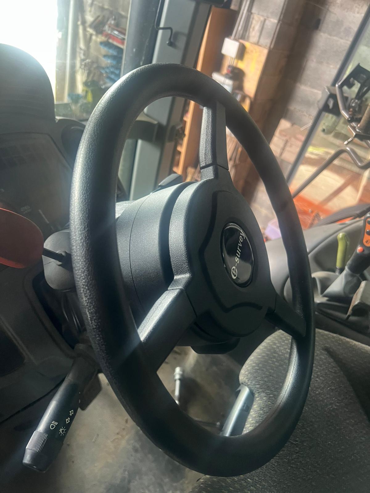

L’installation doit rester agréable à utiliser : écran lisible, commandes accessibles, volant qui ne gêne pas le chauffeur et rien qui traîne inutilement dans la cabine.

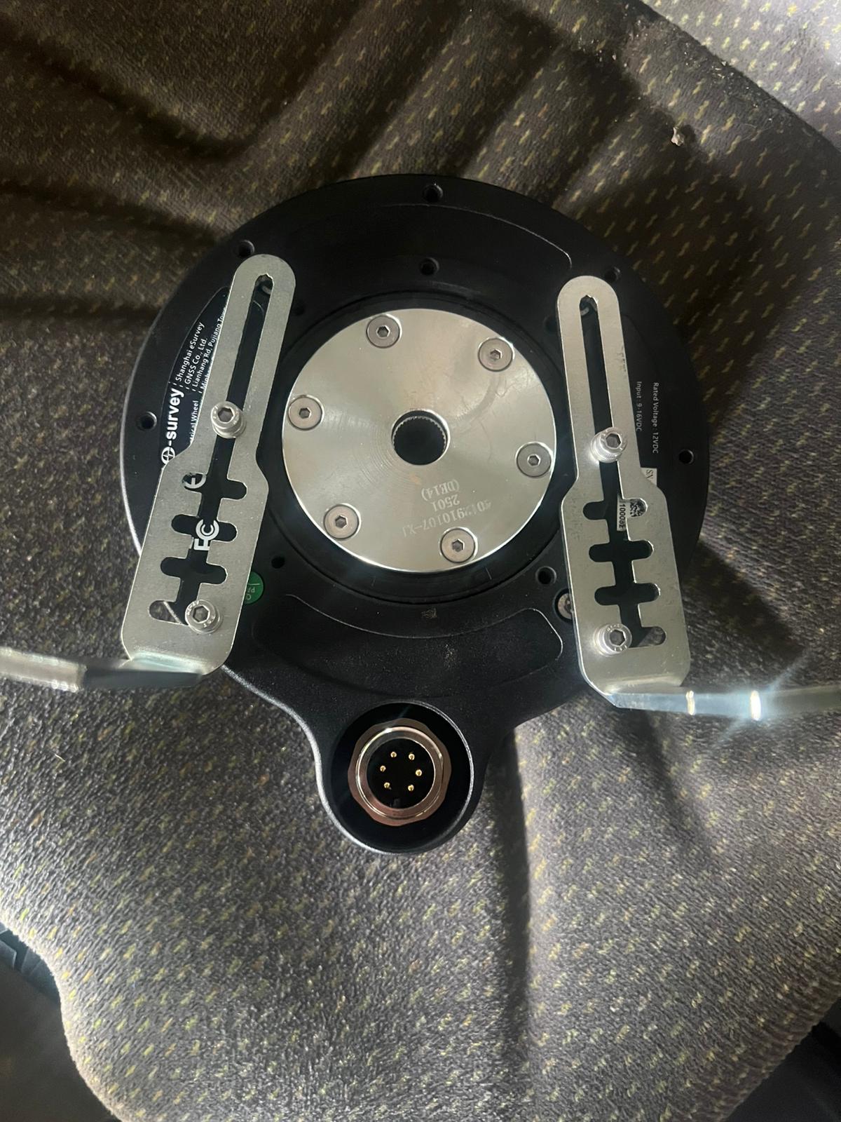

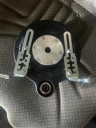

Détail du matériel avant remontage.
Ce genre de photo aide bien avant de se lancer : on visualise la logique du montage et on peut comparer avec son propre tracteur.

Son retour était positif : montage propre, mise en route faite, et prise en main jugée simple par rapport à d’autres systèmes qu’il connaît déjà.
