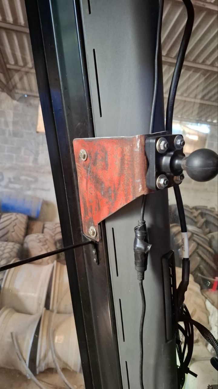

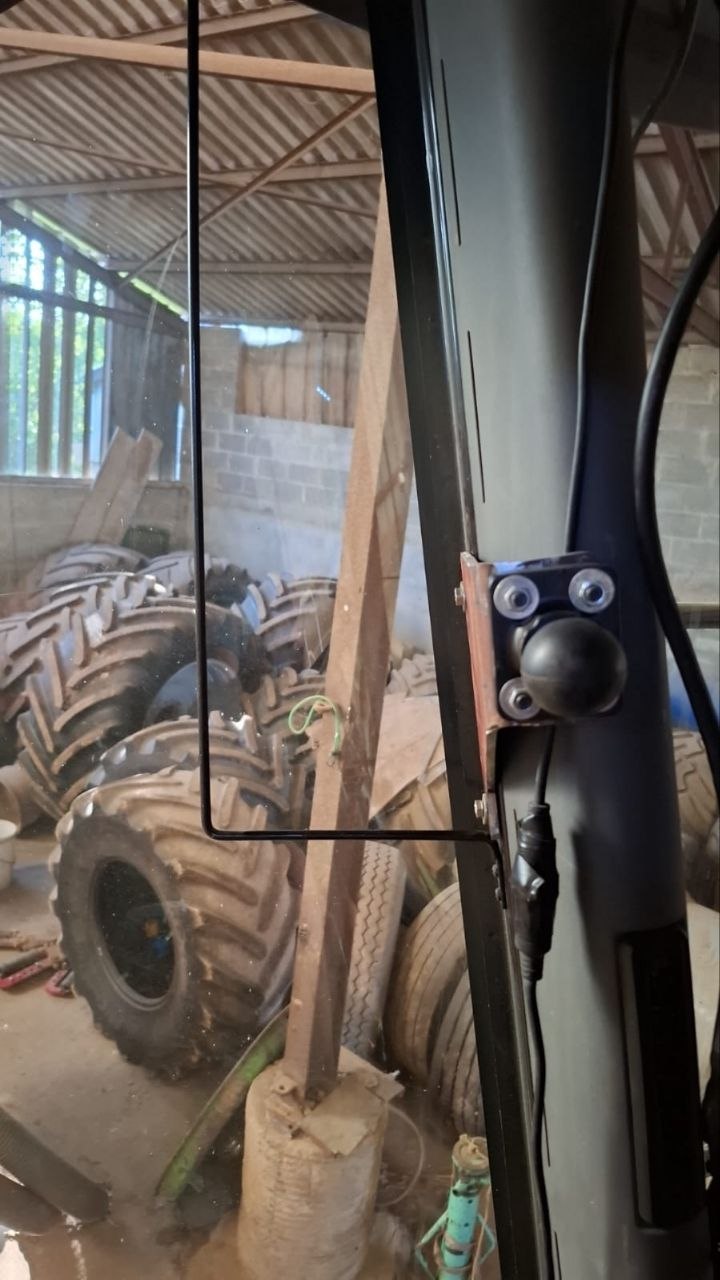

Fixation sur le montant de cabine
Sur la photo, on voit une platine métallique fixée directement sur le montant de cabine. Elle reprend deux points de fixation, avec une pièce articulée noire et un bouton de serrage sphérique.
Le gros avantage de ce montage est d’avoir un support :
  • placé haut et proche du champ de vision ;
  • orientable grâce à la rotule / articulation ;
  • indépendant des commandes d’origine de la moissonneuse ;
  • assez accessible pour passer les câbles proprement le long du montant.
La fixation reste simple, mais elle est intéressante parce qu’elle exploite une structure déjà solide de la cabine. On évite ainsi de bricoler un support sur une partie plastique ou sur une zone qui vibre trop.
Passage des câbles
On distingue aussi le faisceau qui descend le long du montant. C’est une bonne logique de montage : le terminal reste proche du point d’arrivée des câbles, et le faisceau peut suivre une ligne verticale plutôt que traverser le poste de conduite.
À surveiller lors du montage :
  • laisser assez de mou pour régler l’orientation du support ;
  • éviter les pincements au niveau des habillages et du joint de vitre ;
  • protéger les câbles des frottements ;
  • garder l’accès aux commandes et à la visibilité cabine.
