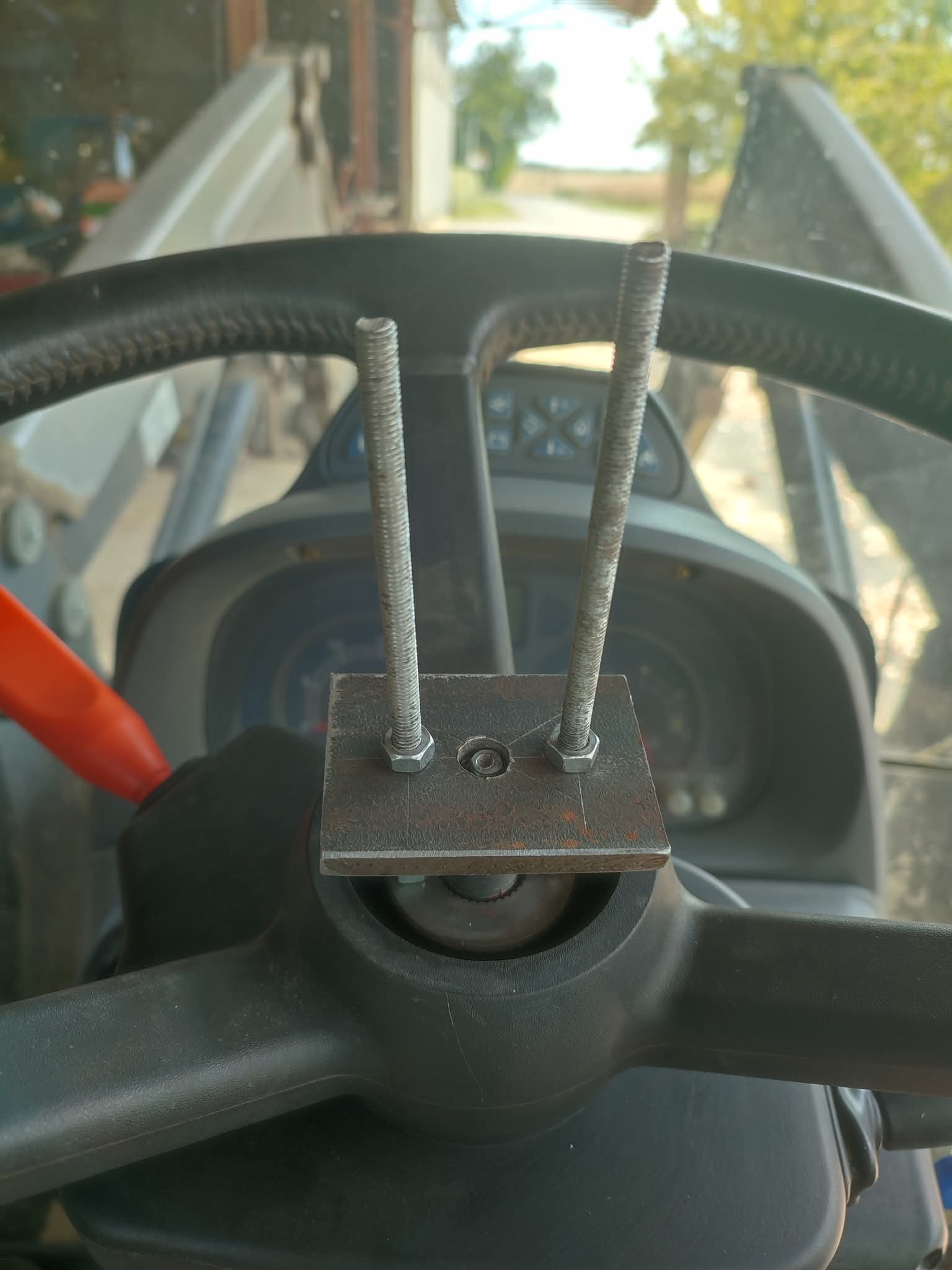

Pour les posseurs de New Holland T6/T7 dont les volants sont difficiles a démonter,voilà ma petite bricole :

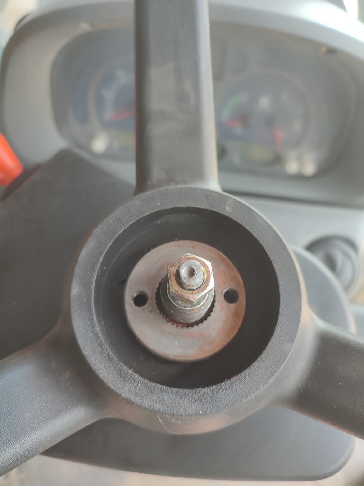

Le moyeu du volant presente 2 trous dans les quels on peut visser de la tige filetée de 6mm.
Il suffit de visser deux morceaux de tige filetée et de verrouiller avec des écrous.

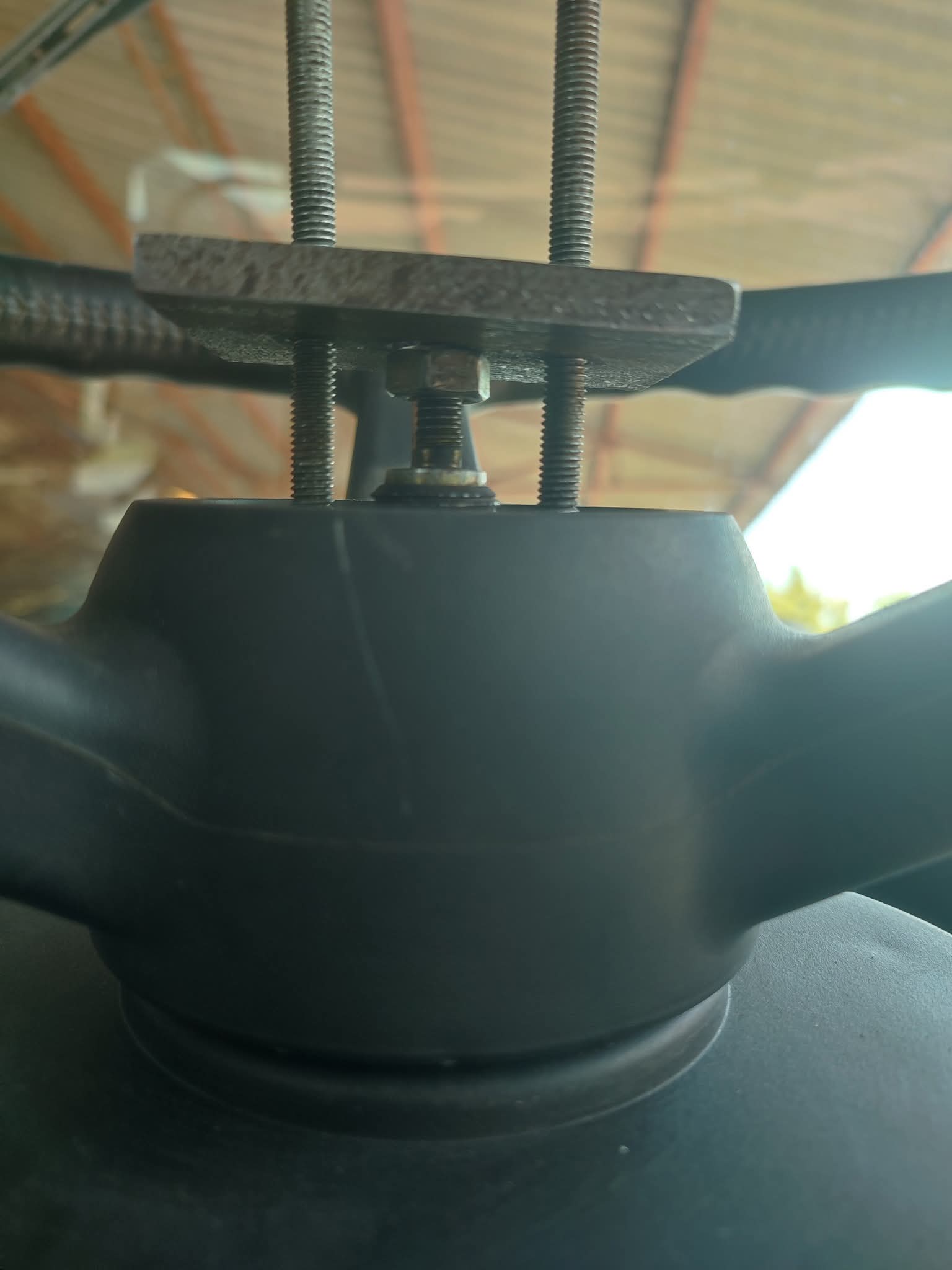

Puis j’ai préparé un fer plat percé en sont centre (diam 10mm)pour prendre appuis sur la colonne (il faut conserver l’écrou de verrouillage de hauteur) et deux autres trous pour faire passer les tiges filetées. Plus qu’à serrer 2 écrous de 10 sur les tiges et le volant sort.
Avant tout ça il ne faut pas hésiter à utiliser du dégrippant 24 à 48h avant de démonter le volant.
