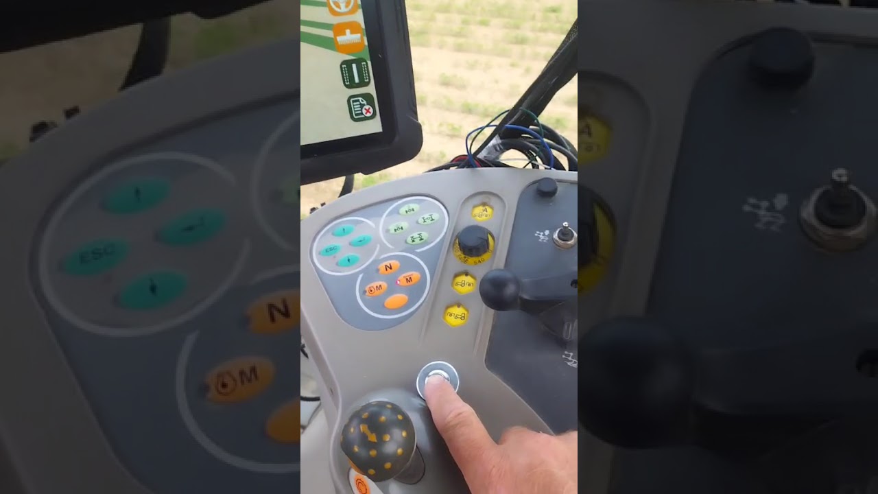

  • une caméra de contrôle permet de surveiller le rang ;
  • une chape hydraulique pilotable depuis la cabine permet de corriger si besoin.
Résultat : un système de binage simple, économique et utilisable seul, sans forcément partir sur une solution de guidage de bineuse très sophistiquée.

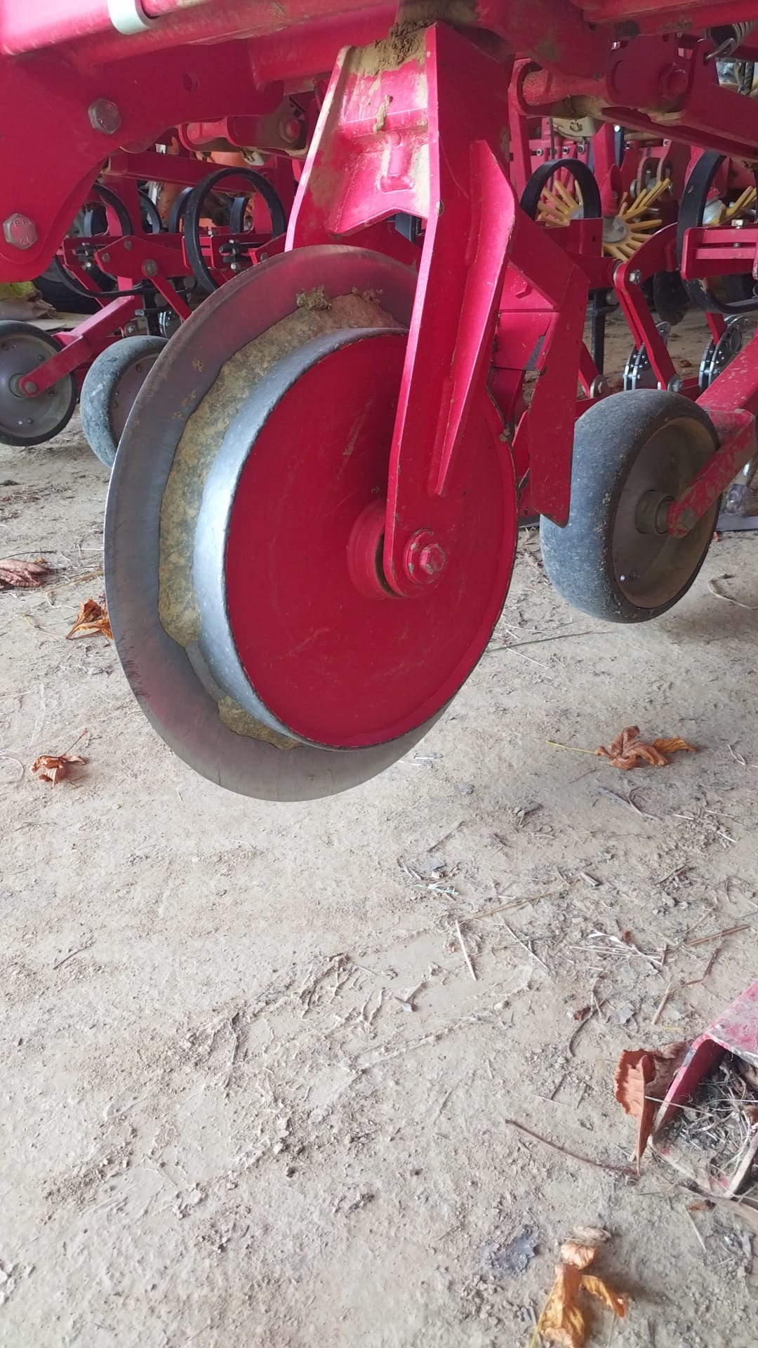

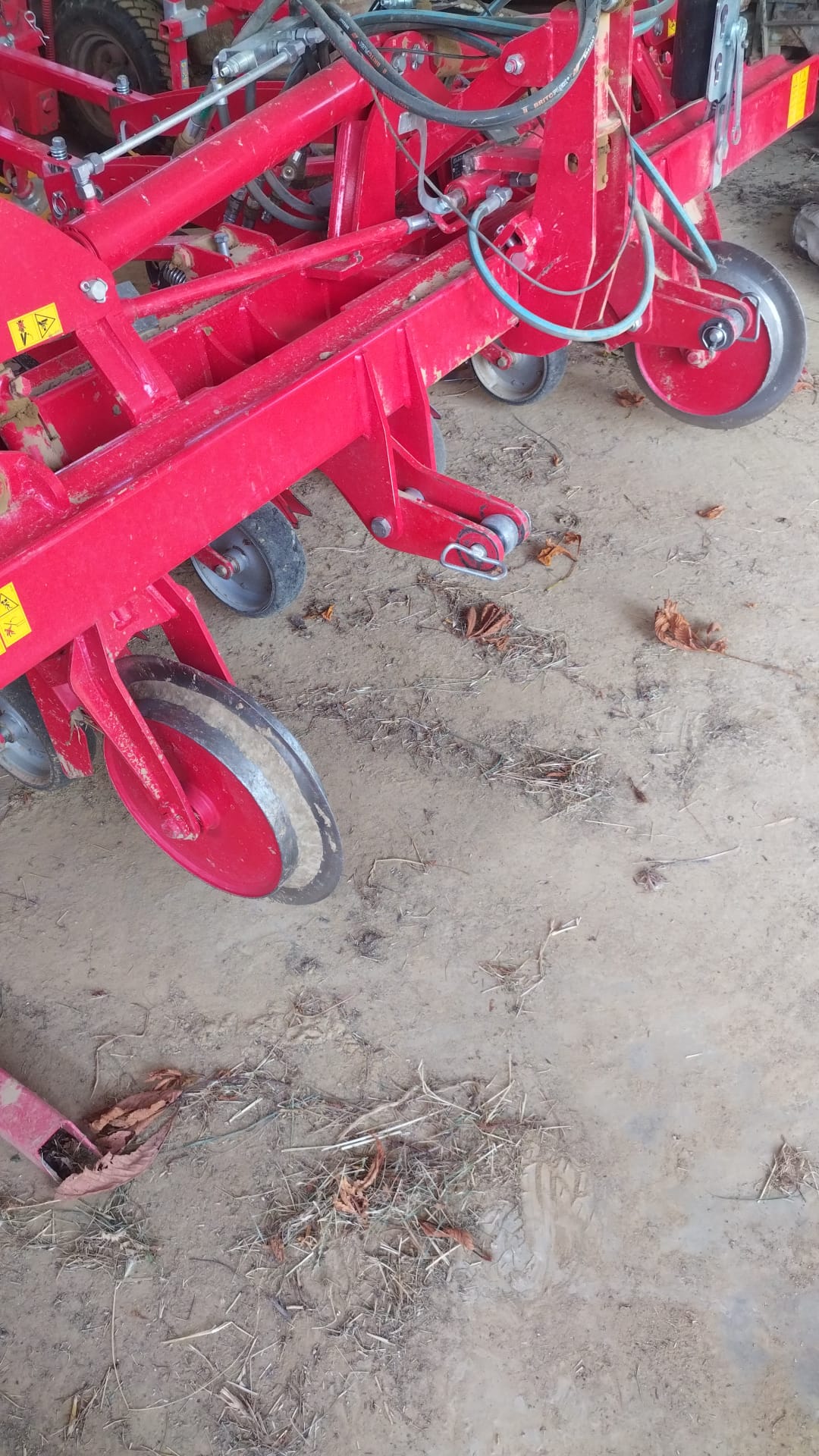

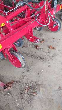

Bonjour
La chape hydraulique pilotable depuis la cabine ,c’est un vérin sur le stabilisateur?
1 « J'aime »
Bonjour,
Effectivement, après vérification il s’agit d’une erreur de ma part.
La machine est en réalité guidée grâce à deux roues coutres pilotées par un petit vérin hydraulique. Je vais inviter le propriétaire de la machine à venir compléter les explications, car je ne maîtrise pas suffisamment ce modèle pour répondre avec certitude. :grinning_face:
C’est une option chez Einböck
