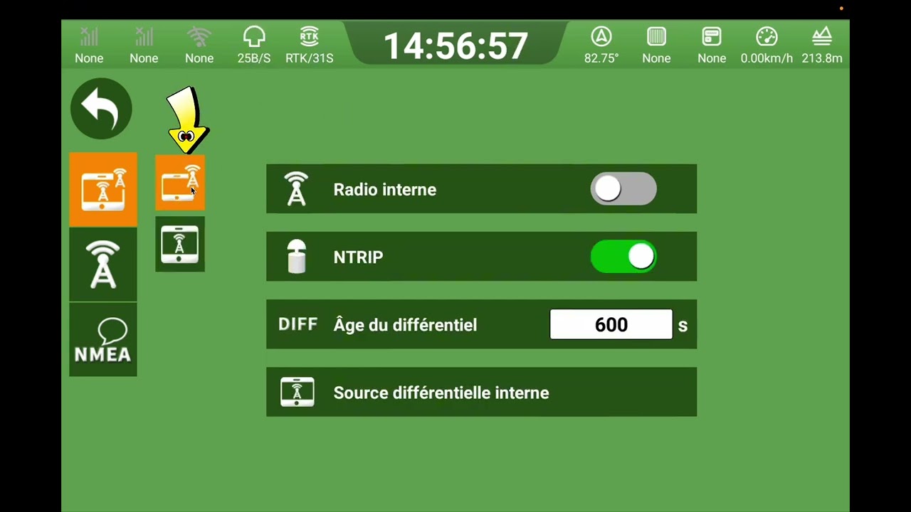

Il arrive qu’une mauvaise manipulation fasse basculer la tablette en mode Atlas (un autre mode de correction GPS). Pas de panique, ça se corrige en quelques secondes.
:clapper_board: La procédure en vidéo
:clipboard: Les étapes
  1. Sur l’écran principal, repère l’icône antenne en bas à gauche
  2. Appuie dessus — tu arrives sur le menu de source de correction
  3. Tu vois la section NTRIP → sélectionne-la
  4. Reconnecte-toi à ton flux RTK NTRIP → la tablette repasse en correction RTK réseau
