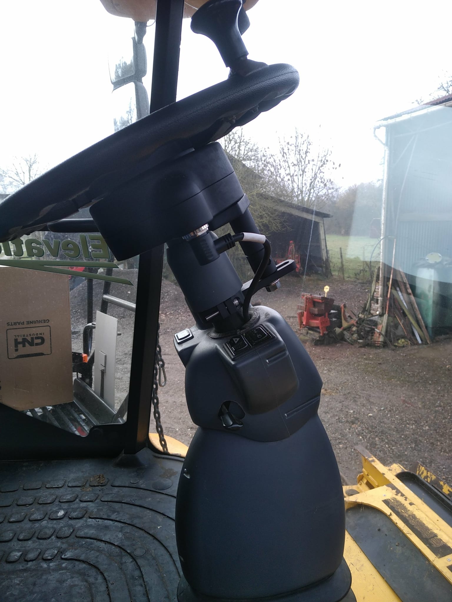

Volant eSurvey monté sur la colonne du CR 9080, plaque anti-rotation en place.
La bague n°24 est une bague conique à clavette. Le point à ne pas négliger sur les CR : le volant d’origine peut être très difficile à extraire, surtout sur une machine qui a de l’âge. La bague conique se bloque avec le temps et les cycles thermiques.
Ce qui fonctionne :
  • Appliquer du dégripant la veille ou 2-3 jours avant — laisser agir, remettre une couche. C’est vraiment la différence entre une heure et cinq minutes.
  • Si ça résiste encore, un arrache-roulement donne une prise propre sans risquer le filetage. Une rondelle tronquée en calage peut aider à bien positionner l’outil.
  • Ne pas tirer en force dans l’axe à mains nues.
Une fois le volant sorti, la pose du volant eSurvey et de la plaque anti-rotation se passe sans difficulté.

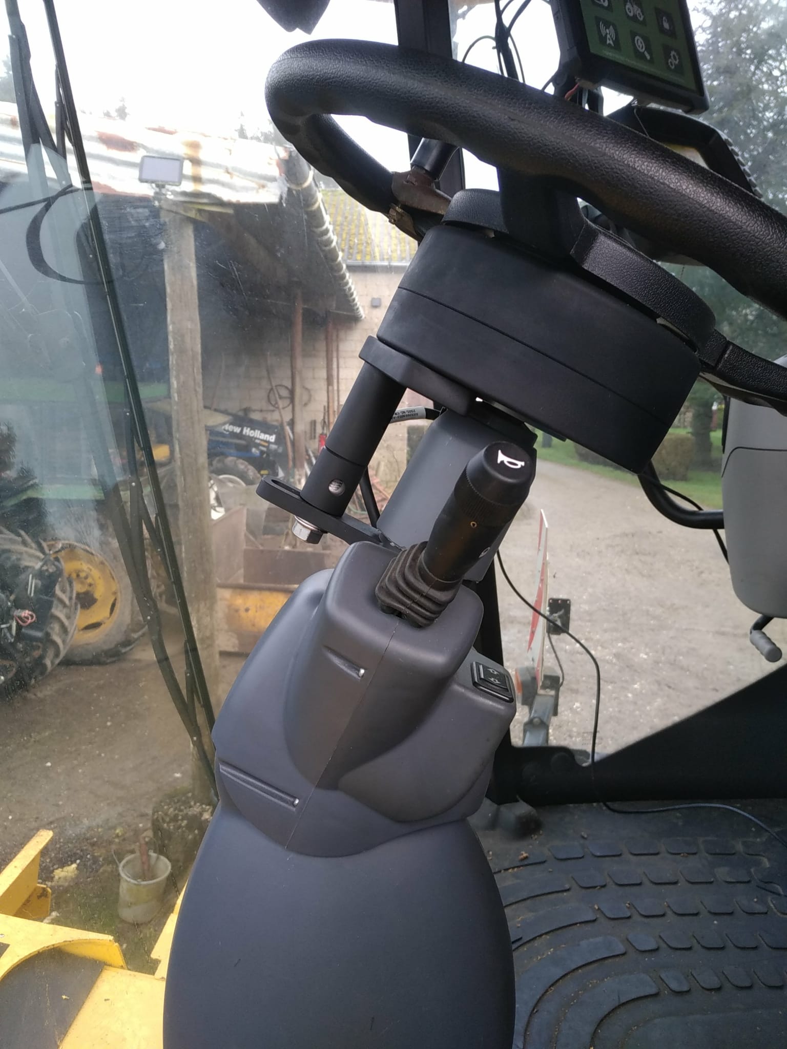

Le moteur eSurvey en position sur la colonne.

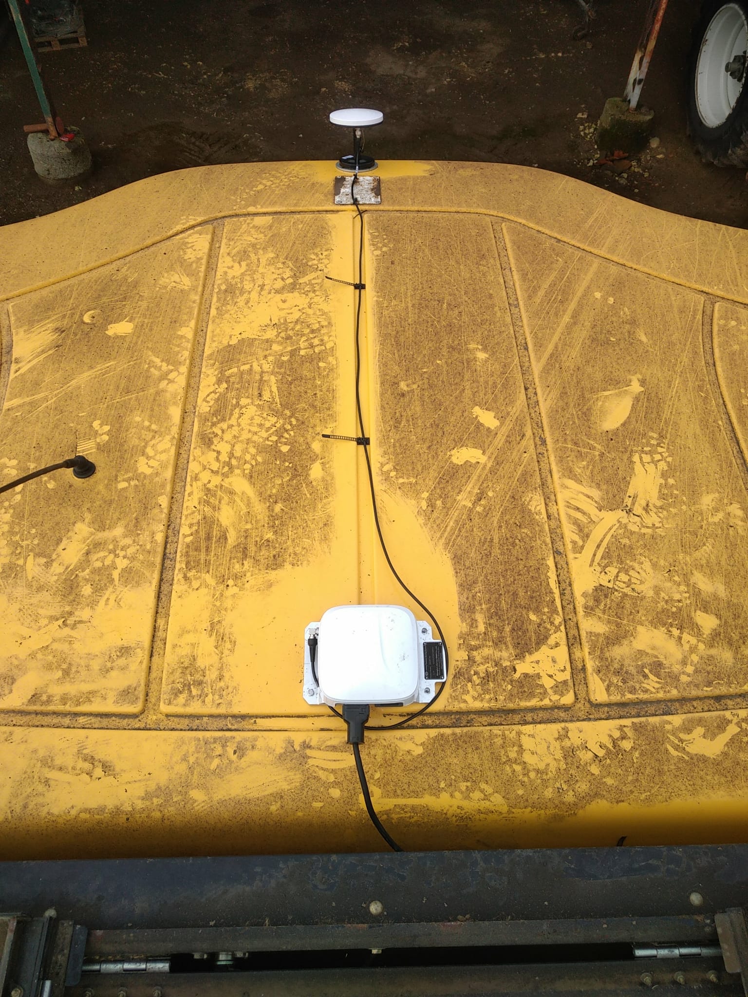

Étape 2 — Les antennes sur le toit
Vue de dessus : antenne UA35 en avant, MC5 en position centrale, câble maintenu par colliers noirs.

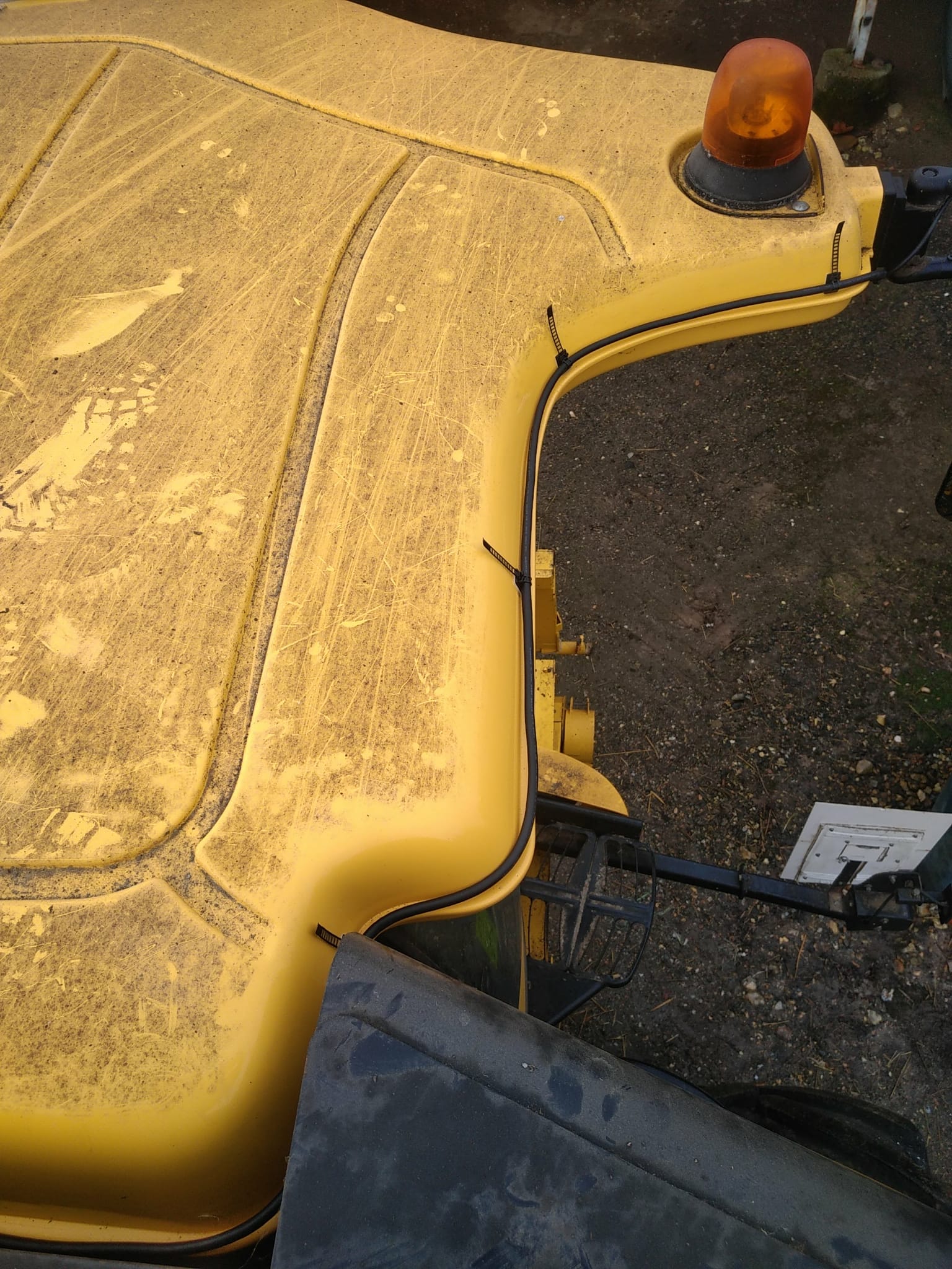

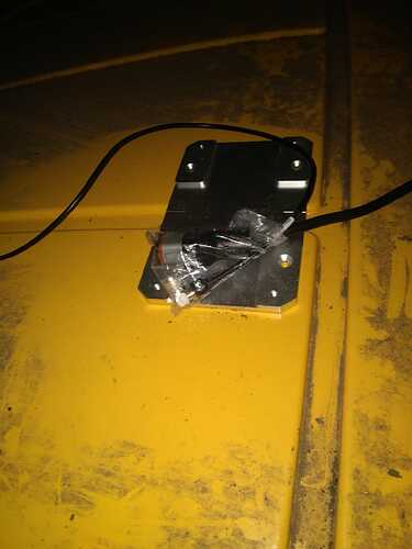

Le toit du CR 9080 est large et plat — il n’y a pas de difficulté particulière pour le positionnement. MC5 au centre, UA35 vers l’avant, câble tendu entre les deux et collé au joint de toit avec des serre-câbles.

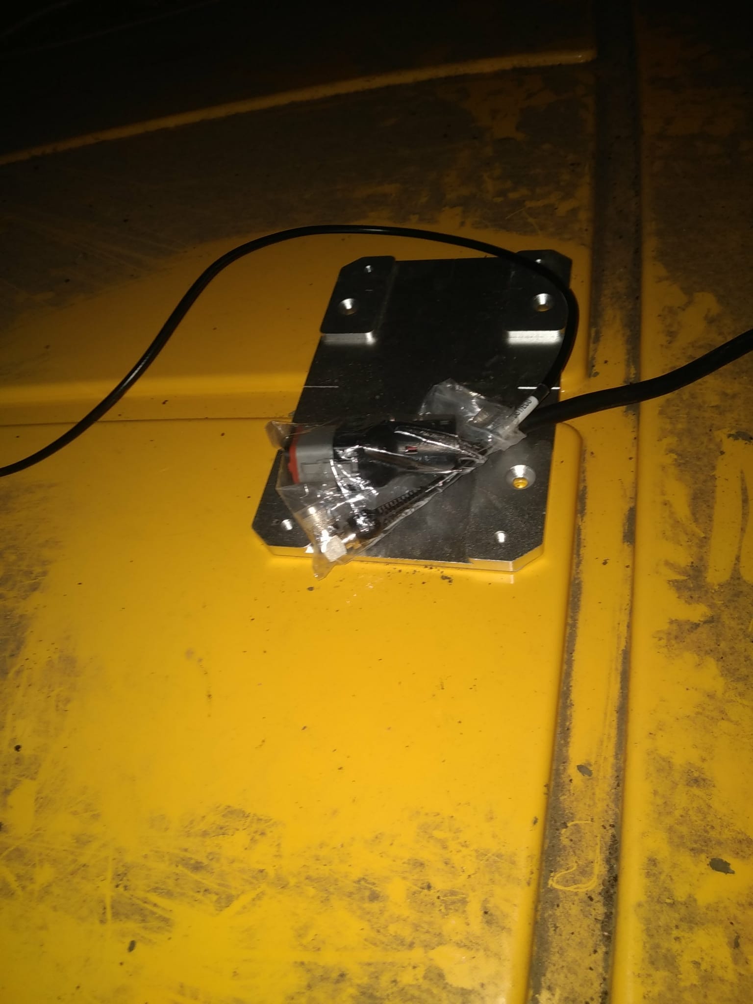

Passage de câble sur le toit, connecteurs sous platine aluminium.

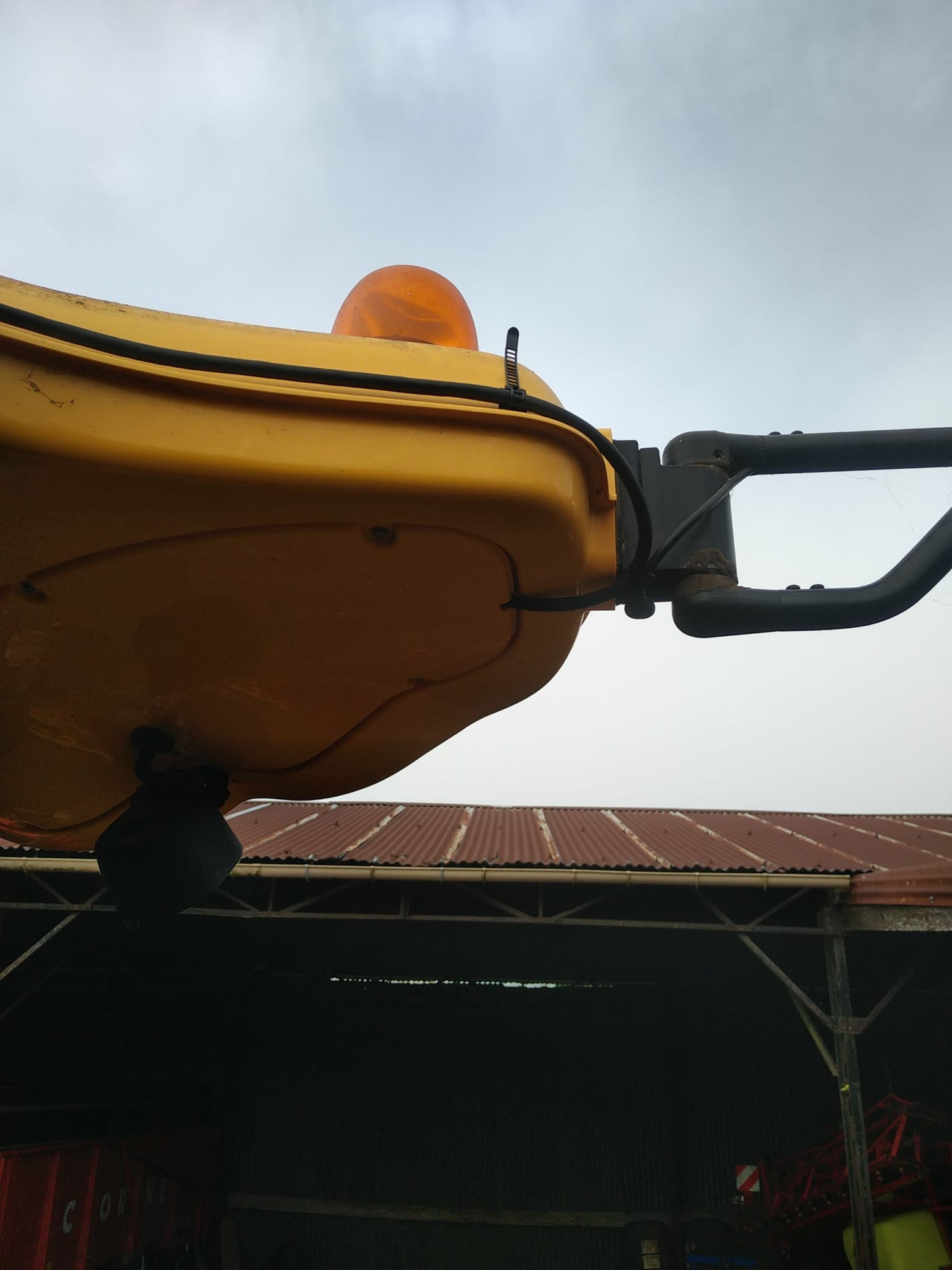

Cheminement du câble sur le bord de toit jusqu’à l’angle de cabine.
Descente du câble le long du montant vers l’entrée de cabine.

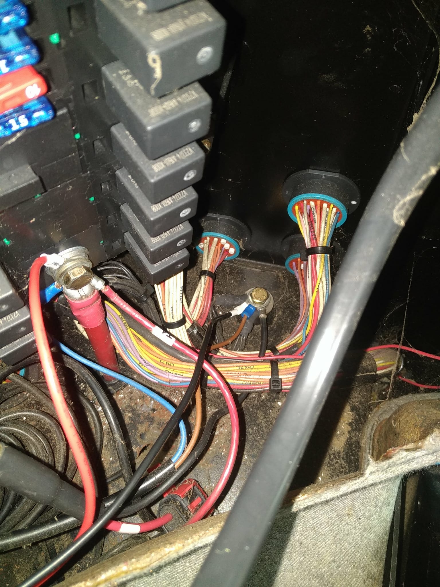

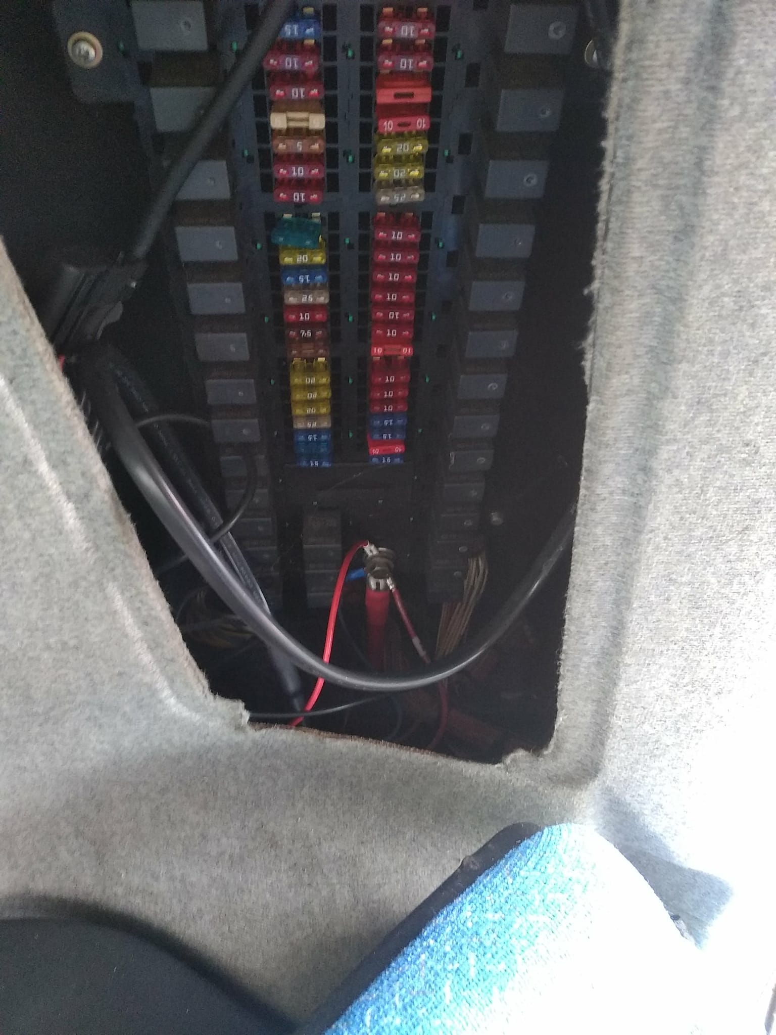

Étape 3 — L’alimentation depuis la boîte à fusibles de cabine
Plutôt que de faire entrer un câble depuis l’extérieur ou de passer sous le capot, l’alimentation a été raccordée directement sur la boîte à fusibles intérieure de la cabine, côté conducteur. Un emplacement commuté, un fusible dédié, la masse sur le châssis de la boîte.
Sur le CR 9080, il y a largement la place pour faire cheminer les faisceaux proprement. Compter une journée de travail pour soigner le passage des câbles et ne rien laisser apparent — c’est le temps qu’il faut pour faire ça bien.
Boîte à fusibles intérieure — alimentation du kit raccordée directement avec fusible en ligne.
Faisceau eSurvey raccordé aux connecteurs du boîtier électrique de cabine.

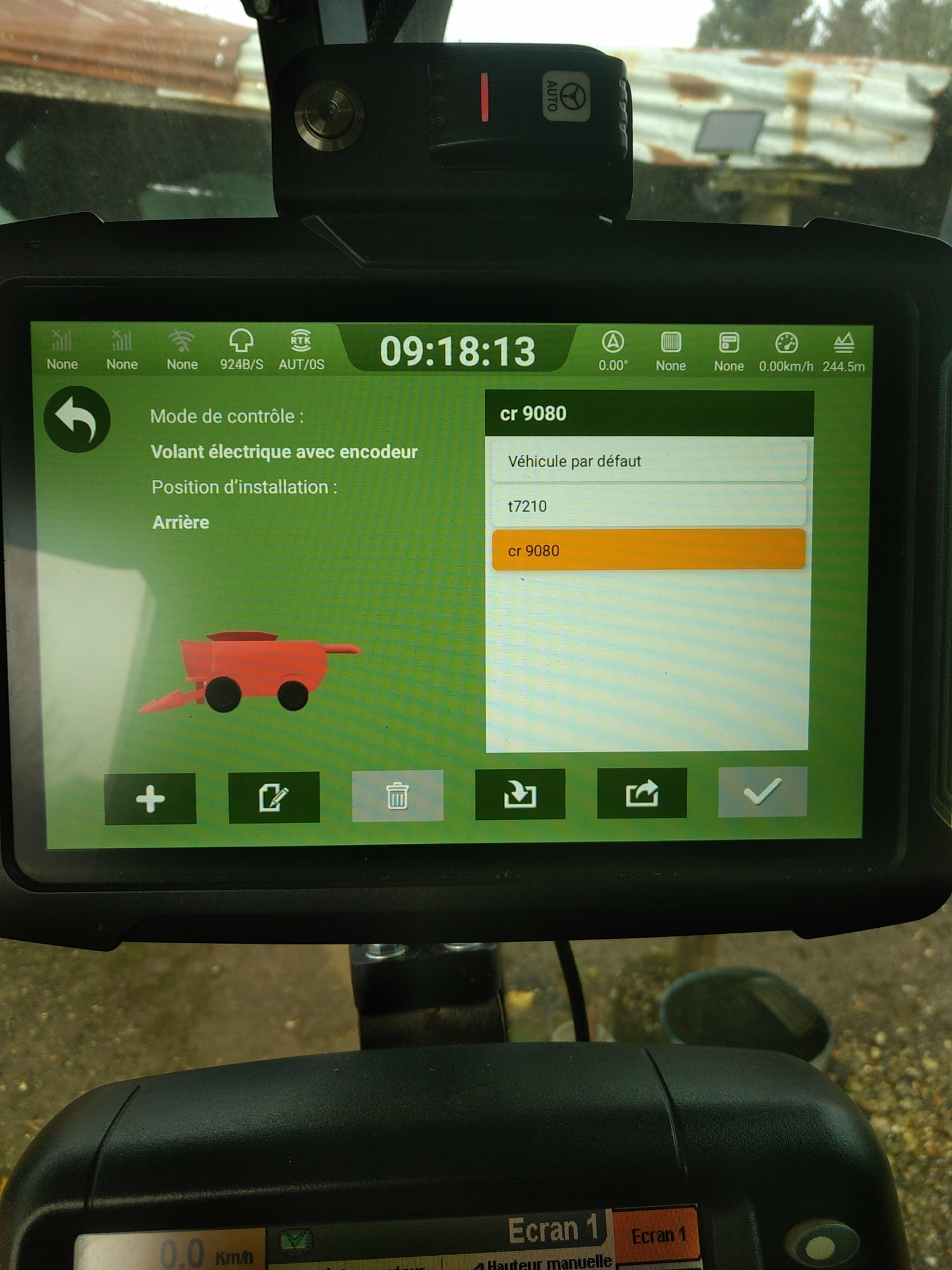

Profil créé en quelques minutes. Un point à ne pas oublier : passer le mode de cap en double antenne dans les paramètres du véhicule — c’est ce qui dit au système d’utiliser les deux antennes pour le cap plutôt que de chercher un capteur d’angle. Sans ce réglage, le guidage ne fonctionnera pas. Une fois fait, c’est bon.
Pour la correction RTK, Geoffrey est sur le réseau Centipède — gratuit, sans abonnement. La carte de couverture Centipède permet de vérifier la disponibilité sur votre secteur avant de se lancer.
Tablette eSurvey : profil cr 9080 sélectionné, mode volant électrique avec encodeur, correction RTK Centipède active.
