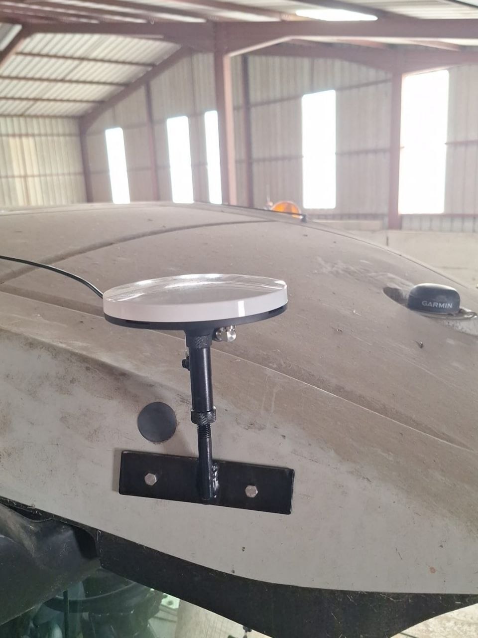

L’antenne eSurvey UA35 est équipée d’origine d’un gros filetage de type topographique. Ce montage convient aux cannes et accessoires de géomètre, mais il peut être moins pratique lorsqu’on veut fabriquer simplement un support sur un tracteur ou une machine agricole.

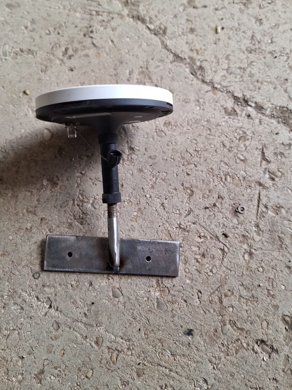

Une petite astuce terrain consiste à retarauder le filetage existant en M12. La partie filetée étant en aluminium, le taraudage se réalise assez facilement avec l’outillage adapté.
Une fois la modification faite, il est possible de repartir sur une visserie M12 courante, plus facile à trouver et à intégrer dans un support fabriqué à l’atelier.
Dans cet exemple, la fixation M12 est montée sur une simple platine en acier, ensuite boulonnée sur le support de la machine.
