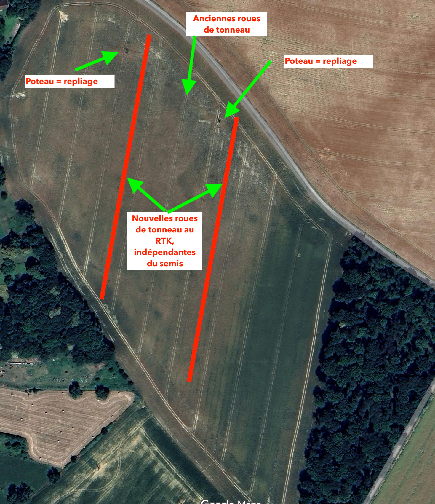

Petit retour d’expérience sur ce que le guidage RTK a changé chez moi.
Au-delà du confort, ça a vraiment fait évoluer ma façon de travailler.
Exemple sur cette parcelle (vue ci-dessous) : pendant 40 ans, mon père l’a traitée avec 2 replis complets de pulvérisateur à chaque passage, parce qu’on travaillait au traceur et qu’on partait du bois a droite.
Avec le RTK, j’ai repositionné mes lignes et décalé mes roues pour ne replier que les bouts de rampe, pas la rampe complète.
Résultat : 40 secondes pour gérer le bout, au lieu d’un cycle complet repli + dépliage à chaque fois.
Sur 11 ha avec 2 replis évités à chaque tour, ça fait vite du temps gagné… et moins de manipulations.
La dernière fois que mon père a fait un tour de plaine, il m’a dit :
“Pourquoi j’ai pas fait ça avant pendant 40 ans ?”
C’est aussi ça, l’intérêt du guidage : pas juste suivre une ligne, mais repenser sa façon de travailler.
(Sur la vue satellite les lignes ne sont pas encore visibles, je poste la vue pour illustrer le principe.)
Et pourquoi ne pas carrément décaler encore + à droite pour ne plus replier quitte à avoir un 1er passage (hormis le passage qui fzit le tour de la parcelle) avec quelques tronçons de fermés ?
Tu es obligé d’avoir un reliage de rampe a un certain moment je verrais si je peu ameliorer mais c’est deja bien mlieux :slight_smile:
